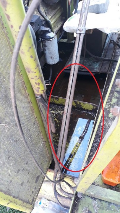

Claas matador gigant Tak, perkins 6 cylindrów. A i jeszcze czy ten wyciek z okolic kolektora to moaze byc z pod uszczelki klawaitury ??
Dzieki za podpowiedzi.
Pozdrawiam

Claas matador gigant Witam ,może to być i z pod pokrywy klawiatury, u mnie tak właśnie było i dokręcanie nic nie pomogło, więc musiałem wymienić uszczelkę, a że nie mogłem dostać kupić od ręki, a była potrzebna na już (w same żniwa) to kupiłem arkusz płyty korkowej i sam dorobiłem uszczelke i jeszcze cieńko ją posmarowalem silikonem, bo sam korek lubi uciec z pod pokrywy, no i wyciek się skończył ,a wiadomo że właśnie taki wyciek może zpowodować pożar od silnika bo i na kolektor wydechowy olej spływa do tego kuż i plewy i ogień kombajnu gotowy :o Pozdrawiam.
