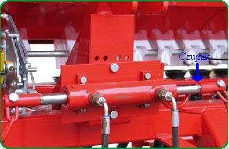

Czujnik przejazdów w famarolu. No więc tak mam prośbę do osób ciut bardziej kreatywnych o rady na temat przerobienia czujnika przejazdów w nabudowanym siewniku Famarol.
A mianowicie jako że konstrukcja przerzucania znaczników w siewniku jest dość nieszczęsna (unoszą się one tylko nieznacznie nad ziemię przez co przy każdym słupie, studzience etc trzeba wysiadać i znaczniki składać do położenia transportowego), a po drugie to i tak nigdy ich nie używałem, więc jako zbędny balast postanowiłem je wymontować. I tu pojawił się problem.
Jako że wspomniany czujnik zintegrowany jest z siłownikiem znaczników, którego ruchy podczas przerzucania znaczników dają sygnał do sterownika o kolejnym przejeździe.
I teraz komputer sterujący włączaniem/wyłączaniem ścieżek technologicznych nie ma skąd brać sygnału.
Co prawda jest możliwość ręcznego wprowadzania tej informacji po przez wciskanie odpowiedniego guzika lub po prostu przełączanie samego siłownika przy złożonych znacznikach, to jednak są to mało pewne metody... jak wiadomo ludzka pamięć jest ulotna a jedno pominiecie wciśnięcia guzika spowoduje iż ścieżki przesuną się o 3 metry.
I tu pytanie, gdzie waszym zdaniem można by go przełożyć, aby reagował na podnoszenia agregatu na uwrociach. Przy czym jedno utrudnienie, jeden impuls sterownik odbiera jako jeden przejazd, wiec zamontowanie go na cięgnach ciągnika, (zmiana ich położenia dawała by sygnały) odpada gdyż każdy cykl podnoszenia i opuszczania to dwa impulsy dla sterownika.
Może widzieliście, lub jako posiadacze takich siewników wiecie jak rozwiązują to inni producenci?
Z góry dzięki za pomoc.

Czujnik przejazdów w famarolu. Kolego piszesz że na cięgnach to były by dwa impulsy. Więc moim zdaniem można to rozwiązać w dwojaki sposób jeżeli dwa impulsy by były to nie można wprowadzić szerokości ścieżek 2* większej (np. powinny być co 18 a wpisać co 36 metrów) lub drugi sposób zamontować czujnik na wieszakach w górnym ich położeniu gdzie impuls by się pojawiał tylko przy podniesionym siewniku, wiadomo w dolnym są ruchy cięgien ale w podniesionym na maksa tych ruchów jest brak.

Czujnik przejazdów w famarolu. @ yacenty jeśli chodzi o sytuacje w której trzeba podnieść siewnik żeby coś ominąć, to akurat nie jest problem bo wystarczy na przewodzie zasilającym czujnik, (dodam że jest to zwykły czujnik magnetyczny) wstawić pstryczek po którego wciśnięciu odcięło by się zasilanie czujnika. Później nazwać go PAUZA podpiąć jakiś piszczek który informował by o aktualnej aktywności pauzy i przed poza uwrociowym podnoszeniem wciskasz go i jest luz... tyle to by się dało spamiętać.
@ sadek z tą podwójna szerokością to był by jakiś sposób, tylko musiał bym luknąć czy komputer obsługuje ścieżki co 30 metrów. Natomiast zainstalowania czujnika w położeniu skrajnie wysokim ramion troszkę się obawiam. Jak wiadomo nawrót troszkę trwa, a przez cały jego czas czujnik nadawał by sygnał do komputera i nie wiem czy nie miało by to negatywnego dlań skutku.

Czujnik przejazdów w famarolu. A zamiast znacznika nie można zastosować jakiegoś ciężarka lub sprężyny. Bo jeżeli dodrze interpretuję zdjęcie to czujnik też podaje impuls ciągły gdy jeden ze znaczników jest opuszczony, uważam że długotrwały impuls nie powinien być szkodliwy.

Czujnik przejazdów w famarolu. Nie, czujnik zamocowany jest do blaszki i daje pojedynczy impuls podczas przesuwania się siłownika do którego przyklejony jest magnes. W trakcie przesuwu, magnes przechodzi obok czujnika po czym jeszcze ok 5 cm.
A co miało by dać zamocowanie ciężarka lub sprężyny? Bo nie rozumie

Czujnik przejazdów w famarolu. Myślałem o zastosowaniu fikcyjnego znacznika oszukanie mechanizmu, ale u Ciebie znaczniki są hydrauliczne i jest to sterowane ręcznie a nie automatycznie więc ciężarki odpadają. Bo jeżeli jest to robione automatycznie to wtedy miało by to sens aby oszukać automatyke.
Napisz jak ten problem rozwiązałeś, jeżeli go rozwiązałeś. Nigdy niewiadomo co komu będzie potrzebne.
