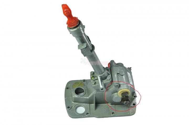

W którym dokładnie miejscu jest regulacja luzu przy pomocy podkładek?
Udostępnij ten post
Link to postu
Udostępnij na innych stronach
pimper21    61
pod lewym deklem musisz go odkręcić i zobaczysz

To muszę odkręcić tylko z lewej strony?

tomek73    579
Ona ma tam jakąś regulację??  Na pewno regulacja jest na kierownicy.  Trzeba kierownicę ściagnąć i pod tam są dwie nakrętki skątrowane  nimi się luz likwiduje.

JLC    0
Kasowałem trochę luzu nakrętkami pod kierownicą.Trochę się dolna śruba ruszyła ale Jak dokręcam mocniej tą dolną to zaczynają się rusza drążki skrętne i nie mogę mocnej dociągnąć. Jest jakiś sposób na to?

JLC    0
Mam lekki wyciek spod ramienia kolumny w MF255. Co tam wymienić?

JLC    0
Czy ramie kolumny kierowniczej cos trzyma poza ta nakretka i podkładka?
Odkrecilem nakrętke ale nie mogę go zdjąć.

JLC    0
Jakieś pomysły jak zdjąć ramie kolumny kierowniczej bo siedzi twardo cały ciągnik chodzi a zejść nie chce.
