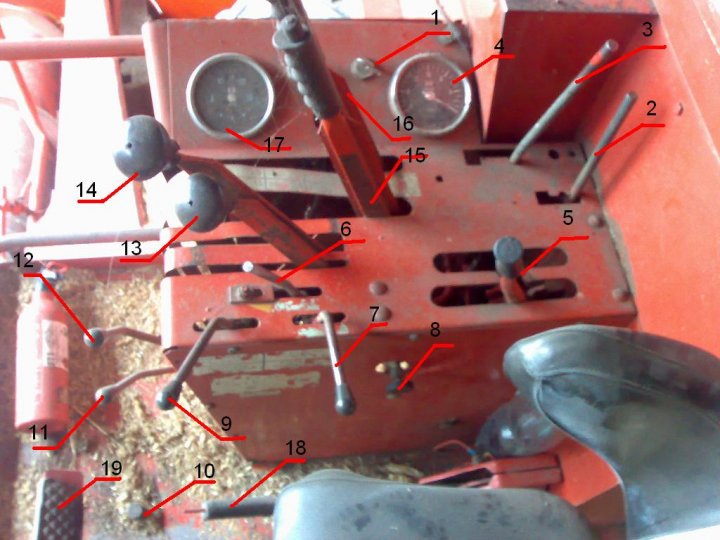

International 431 Mam prośbę do użytkowników tego kombajnu. Mianowicie chodzi o zrobienie zdjęcia gałek, czyli co gdzie się włącza. Przymierzam się do kupienia go ale nic o nim nie wiem. Jak on się sprawuje?

International 431 Oto zdjęcie z wyjaśnieniem co do czego:
(International 431)
Dodany obrazek
1- Rozruch
2- Obroty jałowe silnika (w tej pozycji silnik jest zgaszony)
3- Dźwignia gazu
4- Obrotomierz bębna młócącego
5- Dźwignia zmiany biegów
6- Sterowanie chederem (góra/dół)
7- Przyśpieszać prędkość jazdy
8- Przy wspólnym użyciu 10 i 11 regulujemy obroty bębna młucącego
9- nagarniacze (góra/dół)
10- Używany tylko do regulacji bębna (8)
11- Nagarniacze (szybciej/wolniej bez użycia 10 i 8)
12- Nagarniacze (bliżej/dalej)
13- Uruchomienie chederu
14- Uruchomienie młocarni
15-16 - Ustawienie i regulacja klepiska
17- Wskaźnik (temperatura, ciśnienie oleju, poziom paliwa, ładowanie, światła itp.)
18- Hamulec ręczny
19- Pedał hamulca

International 431 Dziękuję @Marcinuzz90 za to zdjęcie, miałem ten kombajn kupować ale niestety nie wyszło z nim sprzedawca się rozmyślił. Potem kupiłem Claysona 133 i mam go do dziś, dzięki raz jeszcze za trud Twej pracy :P :P

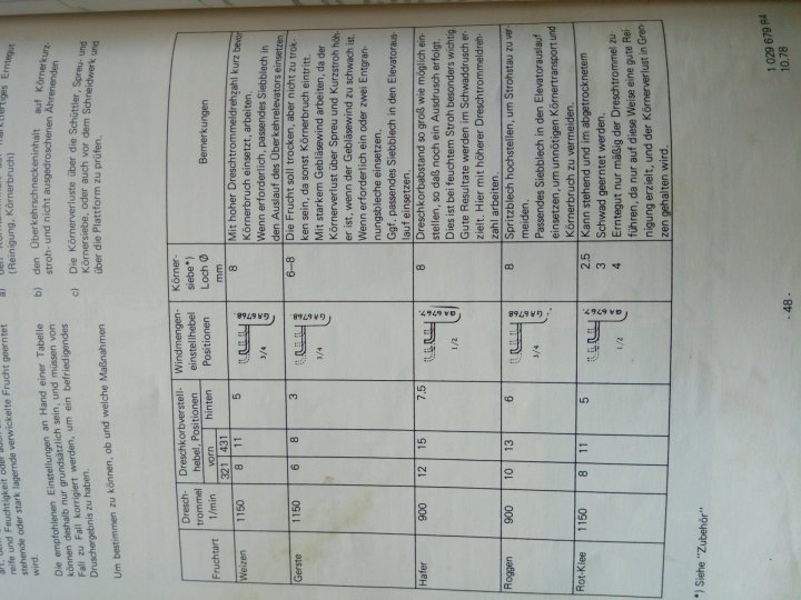

International 431 mugł by ktosi zrobici zdiencie jak ustawici kombain do ciencia zyta pszenżyta i owsa bende bardzo wdzienczny :) oczywisicie do 431

International 431 jak ustawić dźwignię 15 i 16 na poszczególne zboża proszę o szybką odpowiedz

International 431 Witam dołanczam się do pytania mianowicie jak ustawić te dżwignie ponieważ zostaje troche w kusku zboża jak by nie dokońca wymucał jeśli ktoś wie prosze o odp bo żniwa
