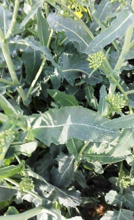

Dwa tygodnie temu zastosowałem toprex 0,3 l/ha, faza 5 liści ,wczoraj poprawiłem ccc 0,4+ tebu 0,5 l/ha.Rzepak siany 20 sierpnia,a rośnie jak szalony.Normalnie kapusta.Nie miałem nigdy takiego rzepaku ,dlatego moje pytanie czy istnieje niebezpieczeństwo nieprzezimowania rzepaku.Dodam ,że pojawiły się miejscami pojedyńcze kwitnące sztuki. Stożek wzrostu ,narazie ok 1,5 cm
Te pojedyńcze kwitnące sztuki to na 99% rzodkiew.
