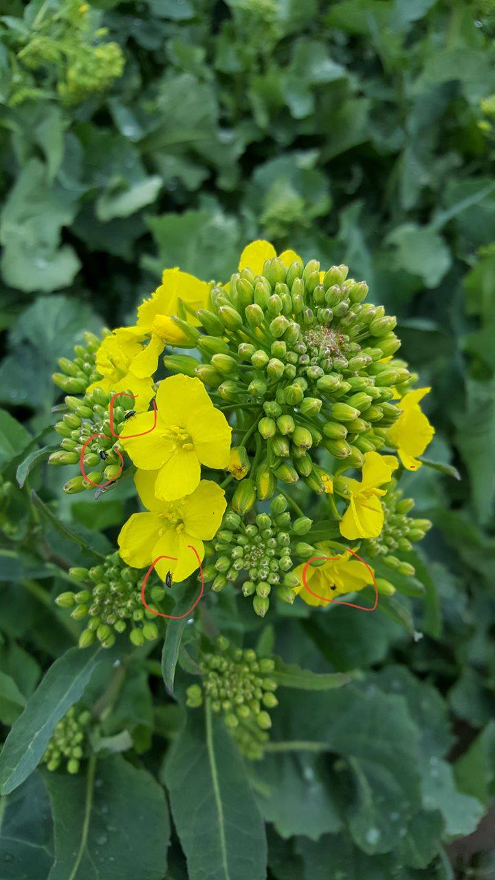

Opryski rzepaku i innych oleistych Czy mogę jechać navigator em jutro na taki jak jest na zdjęciu . I co polecacie na robiła w tej fazie opozninny jestem mo czekałem na deszcz by oprysk lepiej zadziala bo sacharacz potem rosy i kropli co dzień od wczoraj trochę lepiej i chce pryskac.

Opryski rzepaku i innych oleistych Czy mogę jechać navigator em jutro na 5 i 6 liści
