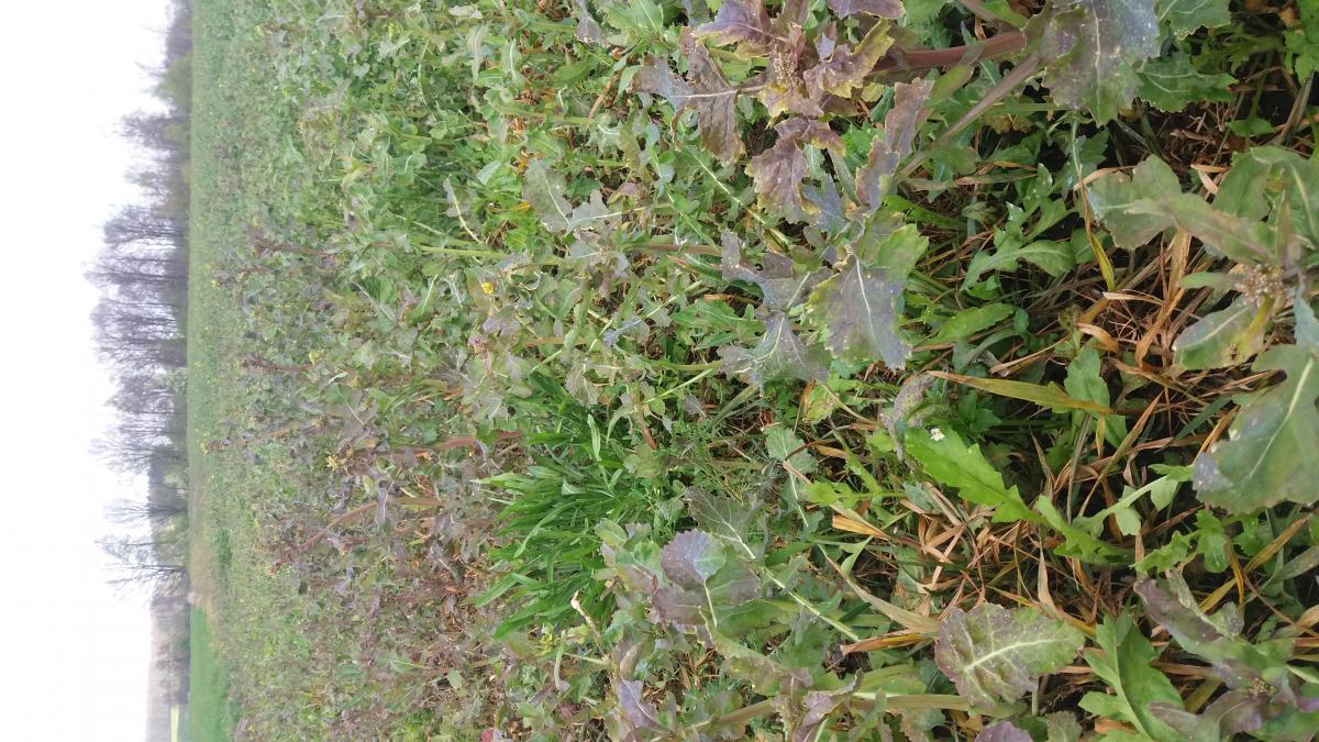

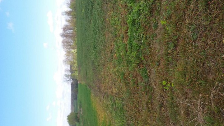

Opryski rzepaku i innych oleistych Siarczan mag widoczne braki, mocznik sucho i rzepak koloru nie ma. Narazie jednoliscienne poszly w srode 3l leoparda, jutro musze dwuliscienne co tu dac 4,5 liscie przewaga 4 nie liczac wschodow i 2 lisci pelny misz masz. Mialem dwu na wiosne ale sasiad mowi jechac jest komosa to wiem ze mroz polozy ale przy braku wody . Chwasty na polu omrocz komosy, rumian, przytulia sporadycznie i te załączone na zdjęciach nie będę alfy i omegi udawać wiec zapytam czym to pojechać, bo w rzepaku działam 1 rok a środki mało znane.
Ostatni chwast to gwiazdnica pospolita?

jak rzepak nie ma koloru to wykop i sprawdź korzeń - jak są larwy to ci mikroelementy nie pomogą.

Opryski rzepaku i innych oleistych Kolor mialem na mysli ciemno zielony ewidentnie azotu malo sucho, nasiona zaprawione w srode dursban wiec nawet jakby cos bylo to powinno polozyc. Dwuliscienne mysle tylko czym.
