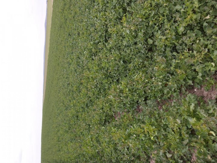

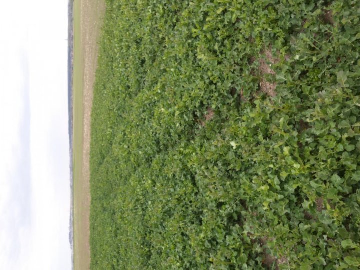

Czym zwalczyć rzodkiew świrzepe w rzepaku oprysk zaraz po siewie command +metazanex,po wschodach rzepaku myslałem że dwa pasy przez całe pole tak gęsto rzepak zasiałem i cos mi się to nie podobało (prosze sie nie śmiac pierwszy raz uprawiam rzepak)a tu się okazało że to wysyp tej rzodkwi ,rzodkiew jest przebarwiona od oprysku ale niestety jej nie zniszczyło
Salsa, zwalcza rzodkiew świrzepę w 50%, tez mam to dziadostwo na polu i będę tym pryskał. Przedwschodowo tylko dimetachlor jest skuteczny. Łącze się w bólu bo ten chwast jest masakryczny...
