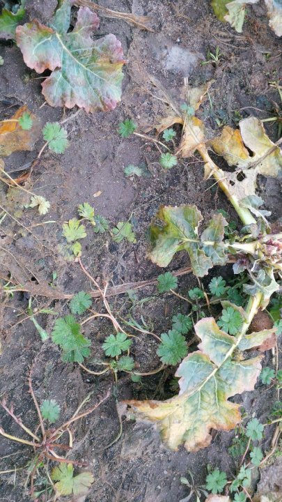

Proszę o pomoc w zidentyfikowaniu braków w rzepaku.
Chodzi o to, że w zauważyłem, że młode liście najbliżej pąka zrobiły się delikatnie fioletowe a wczoraj również niektóre zaczynają się tak jakby zawijać.
Po tym jak zauważyłem te fioletowe przebarwienia na liściach rzepak dostał Bormax + stymulator wzrostu Tytanit razem z Dursbanem i Cyberkillem.
Czy te przebarwienia i zawijanie liście świadczą o niedoborze siarki?
A przypadkiem nie pryskałeś zbóż na chwasty (sulfonylomocznik) a później pojechałeś opryskać rzepka? Ewentualnie niedobory boru jak koledzy wyżej zauważyli.
Nie pryskałem bo w ostatnich miesiącach opryskiwacz był wykorzystywany tylko do rzepaku.

A rzepak na wiosnę na chwasty pryskałeś ?
Tak pryskałem 07.04.2016 r. Galerą w ilości 0,33/ha + Leopard 1,5/ha.

To masz odp.
Znaczy, że po oprysku Galerą + Leopard mogą wystąpić takie reakcje liści ?
Sorry za takie szczegółowe pytania ale tak jak już kiedyś pisałem mam pierwszy rok rzepak i cały czas się uczę a z uwagi na niekorzystne warunki zimowe w tym roku ta nauka jest dosyć kosztowna :-(

Dokładnie tak ,nie tylko liście ale cała roślina dostała w d.....
Niestety Butisan na jesień z uwagi na niekorzystne warunki bardzo słabo zadziałał i trzeba było teraz poprawiać :-(

Opryski rzepaku i innych oleistych
to chyba nie to jest przyczyną  , ja pryskałem 4 kwietnia  galera 0,40 + leopard 1,0 nie widzę żeby coś się działo , dziś byłem w polu

Opryski rzepaku i innych oleistych Może jedna odmiana jest wrażliwsza na galera+leopard od drugiej

Jeśli rzepak nie był za duży to pewnie mógł dostać troch po tyłku zresztą zawsze dostanie po oprysku galerą ! Ja sam pryskałem i po kilku dniach zauważyłem że mniejsze rośliny zaczeło lekko ''kręcić'' !!! Ale przeszło ! chociaż po oprysku mocznik+siarczan+odżywka+insekcyd+toprex pokręciło mi górne liście sam nie wiem dlaczego może po moczniku albo za dużo na raz w jednym oprysku sam nie wiem co z tym zrobić ???
