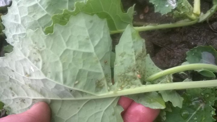

Witam wszystkich:)

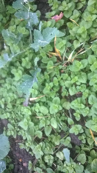

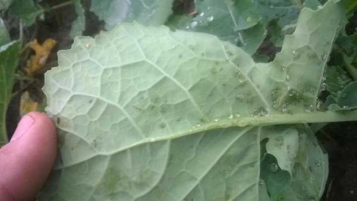

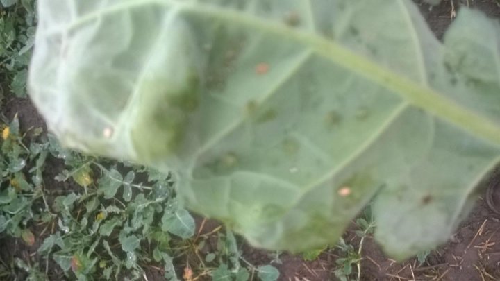

Byłem dzisiaj oglądać całe pole rzepaku, bo z drogi wyglądał bardzo ładnie. Okazało się że tam gdzie było trochę grudy navigator przepuścił mi chwast o to fotka post-188814-0-16887500-1476282741_thumb.jpg i teraz moje pytanie czy jest sens to likwidować czy zima sobie sama z nim poradzi jest tego z 10ar. Chodząc po polu zobaczyłem że są pogryzione liście obstawiam że jest to mszyca post-188814-0-23690500-1476282887_thumb.jpgpost-188814-0-28157500-1476282900_thumb.jpgpost-188814-0-07431000-1476282914_thumb.jpgpost-188814-0-00907600-1476282927_thumb.jpgpost-188814-0-05905000-1476282940_thumb.jpg oraz miejscami widziałem ślimaka i jakąs larwe na ostatnim zdjęciu  czym go ratować teraz bo jest trochę zimno oraz bardzo mokro xD pozdrawiam
Udostępnij ten post
Link to postu
Udostępnij na innych stronach
Co szło przed navigatorem? To jest chyba przetacznik, w takiej fazie ciężko będzie go zwalczyć. Z tych tańszych rozwiązań metazanex 2l lecz temp musi być odpowiednia
Udostępnij ten post
Link to postu
m3tysek    2
Pierwszy raz posiałem rzepak i nie został popryskany po siewie bo nie wiedziałem co z nie go będzie sam siałem:) Opryskany został 2-4 liścia navigator 360 sl + fuego 500 sc i później na samosiewy jenot 100ec dziwne bo inne pola są czyste a tam gdzie było trochę grudy blisko rowu to jest chwast ...... A co zrobić z ta mszycą czym polecacie ja spryskać bo w tym roku już był robiony zabieg na szkodniki (Insodex480ec) może teraz Decis Mega 50 EW ??

Matysek, Decisem możesz śmiało pryskać od pchełki.
Co do przetacznika to jest środek od BASFu, Butisan Star Max, ma w rejestracji przetacznika w rzepaku, ale pytanie czy będzie się to opłacało cenowo, zwłaszcza że przetacznik w rzepaku nie jest jakąś wielką konkurencją dla rzepaku.
Famkeen, pryskaj śmiało Navigatorem + Metazachlorem. Ważne tylko żeby temp. dobowa była dodatnia, skończyć pryskać na 4h przed wieczornym spadkiem temp i żeby w nocy temp. też utrzymywała się powyżej 0.

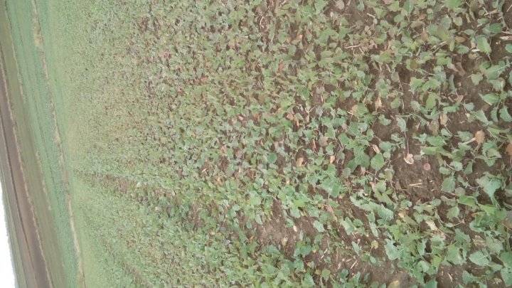

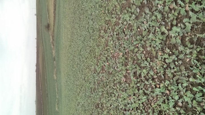

U mnie rzepak wygląda jak na zdjęciach, część pola super a część lipa trochę.. Na jednym zdjęciu widać że na ścieżce jest ok a obok słabo... Jest sens jak pogoda się poprawi coś aplikować? Jeśli tak to co żeby mocno w koszta się nie pchać bo to i tak jakiegoś super efektu już nie będzie co by nie dać pewnie...

asmodan28    47
A czemu on taki kolorowy ??
Czegoś mu brakuje.....

bamberool    2
powyrywaj jutro kilka roślin i zobacz korzenie, ja miałem taki początek w tamtym roku po żerowaniu śmietki. rosliny robiły się różowo-fioletowe aż w końcu obumarły. zobacz, czy nie ma pogryzionych korzeni( taki brązowe wżery).

robzombie    16
Ten rzepak jest po prostu głodny . Myślę że na początek min. 40 kg N/ha w formie amonowej.

matiuss    12
XTRO, 70g boru to za mało dla rzepaku, przydało by się poprawić, tak do 200g.
Ksawery, oczywiście że można, ale nie każdy bor nadaje się do mieszania, ponieważ może zważyć roztwór. Najlepiej kupić bor który można mieszać z innymi środkami, zapytaj w sklepie u swojego sprzedawcy. Jeśli substancja się zważy to kasa w błoto.
Co do temp. CCC, ważne żeby temp. nie spadała poniżej 0 w nocy. Pryskać na 4 godziny przed wieczornym ochłodzeniem. Temp muszą być powyżej 0.
Skywalker, Twój rzepak ma duże niedobory, najlepiej podać teraz środki dolistnie, mocznik + siarczan magnezu + mikroelementy.

skywalker89    823
to co mu zaaplikować np 20kg/ha mocznika, mam siarczan po 5kg/ha (już raz tak dostał) i jakies mikro ?? to pewnie po niedzieli wyjdzie bo teraz nie bardzo da się wjechać

matiuss    12
Dokładnie, przygotuj mu taką mieszankę powinno pomóc
