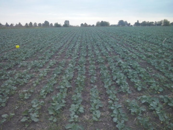

Opryski rzepaku i innych oleistych Witam co to za chwasty w rzepaku oprysk nawigator i metazanex powschodowo czym to zwalczyć

Opryski rzepaku i innych oleistych Bodziszek drobny?

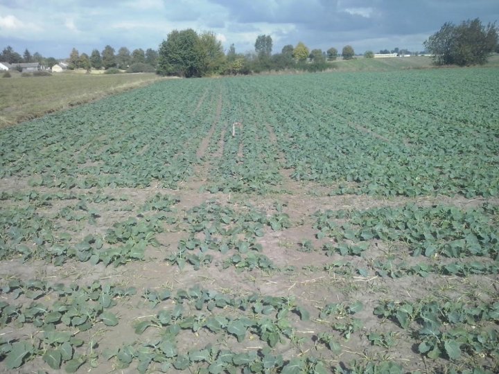

Opryski rzepaku i innych oleistych Czym to zwalczyć metazanex i nawigator tego nie bierze czy oprysk nie zadziałał
Bodziszek drobny?
A ten drugi chwast

pierwszy to rzeczywiście któryś z bodziszków ten drugie  to wygląda mi na tasznika pospolitego
prawdopodobnie środki zawiodły  bo były skoki temp  z tym że bodziszek i tak powinien zostać zwalczony  natomiast tasznik jest wrażliwy na metazachlor przy pełnej dawce stosowanej doglebowo nalistnie robi się nam już wrażliwość średnia
teraz można pomyśleć np o kerbie 2 kg na ha można pryskać nawet podczas spoczynku zimowego ale to nie jest tania zabawa

bodziszek i raczej chaber

może być to chaber we wczesnych fazach rozwojowych  są podobne do siebie mówię tu o chabrze  taszniku  i maku  trzeba dokładnie lustrować liśćie  w jakiej dawce dawałeś navi  bo jeśli chodzi o chabra powinien go położyć

Opryski rzepaku i innych oleistych nawigator 0,3 metazanex 1.25

w tej dawce chaber i mak  powinny leżeć na łopatkach  tasznik średnio na jeża stawiam na tasznika

Opryski rzepaku i innych oleistych Czyli nic nie ruszać czy polecicie mi skuteczny oprysk

jak masz tego bardzo dużo polecam kerb
