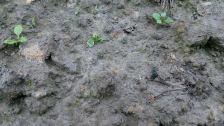

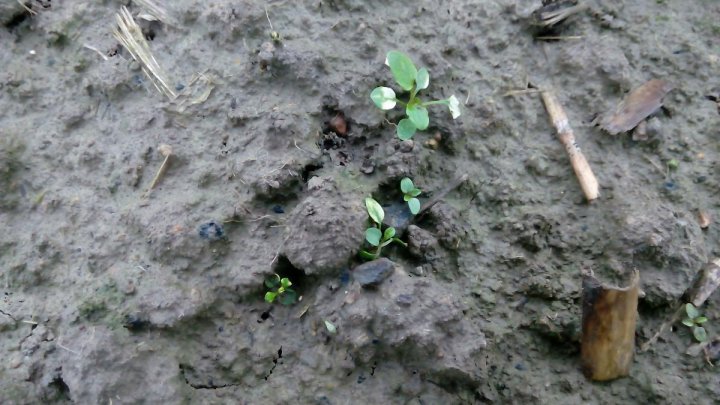

Opryski rzepaku i innych oleistych
Od czego to? jak mogę pomóc?
Pryskałem 2 tygodnie temu Navigator 0.3l + Metazanex 1,25l /ha
po 4 dniach Agil S 0.6l + insektycydy
pozniej byly przymrozki nawet -5 ale na plantacjach u sąsiadów nic nie widac podobnego
tak wygląda rzepak dzisiaj :( te chwasty co tam widac zdechną?

Kurcze ładny rzepak- szkoda go. Myślę, że to połączenie oprysków z mrozem no bo co innego. Odbuduje się

Obstawiam że wina mrozu (połączona z suszą), u mnie liście na drzewach przyłapało tak że wszystkie poskręcane i uschły.
Teraz nadają ciut opadów to będzie jeszcze do zimy widać czy zregeneruje się ten rzepak czy nie.

te żółte  plamy na tych fotach to fitotoksyczność nie ma tam suchej zgnilizny
