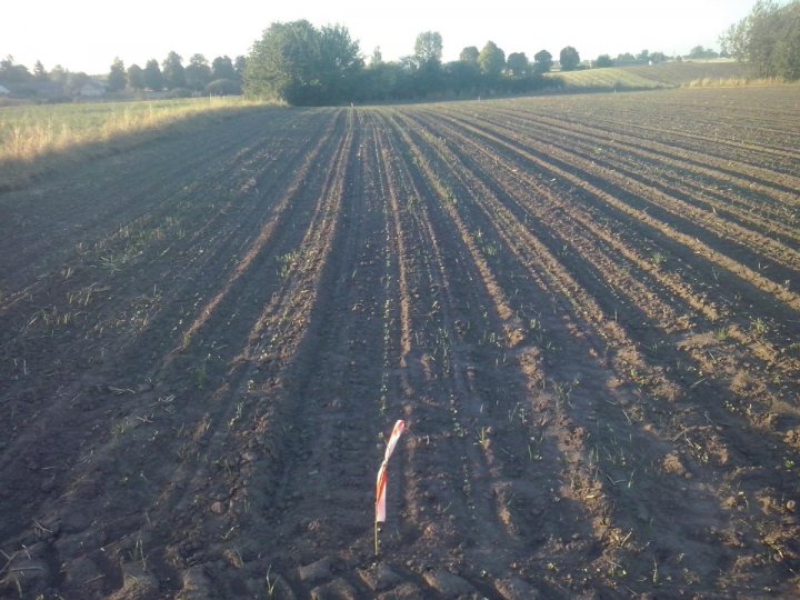

Opryski rzepaku i innych oleistych Problem polega na tym że nic się nie stało a dokładnie brak jakichkolwiek opadów siane w popiół i do wczoraj żadnych deszczy nie bylo a bez wilgoci nawet chwasty nie chciały kielkować...

ee jeszcze bym go nie skreślał poczeka sobie na deszcz i wyjdzie tyle, że może być już wtedy nieco późno. U mnie o ironio w czasie tej suszy po siewie trafiła się jedna ulewa i przyklepała tak, że nie jest w stanie przebić skorupy i jutra będę go przesiewał jeszcze raz. Szczęście w nieszczęściu, że tylko 1,5ha z 14 udało się wtedy zasiać zanim lunęło
