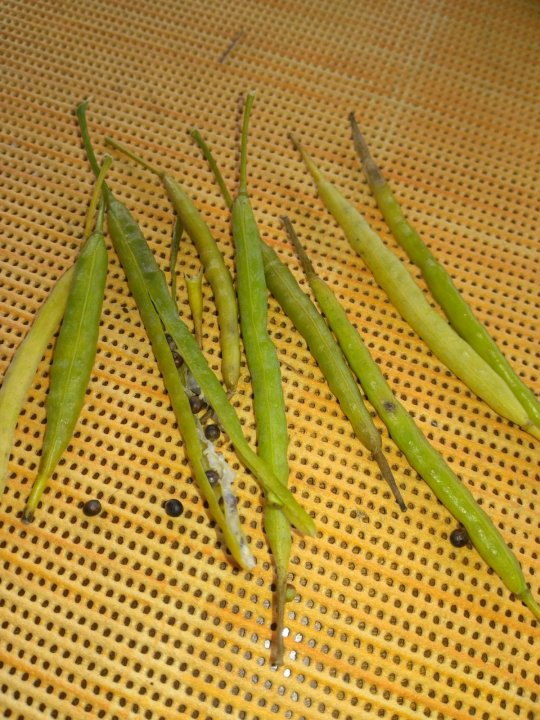

Opryski rzepaku i innych oleistych Jutro mam zamiar desykowac, nie za wcześnie?
skąd to wyrwane z jakiej partii
jak ze środka to za wcześnie zredukujesz plon

Większość roślin od 1/4 w dół ma takie nasiona. Na wierzchołku są już lekko brązowe.
Nieraz zastanawiałem się dlaczego sąsiedzi mają "brązowy" rzepak, ale właśnie dlatego że tną lub desykują za wcześnie.
Kilka lat jak  jeszcze cieliśmy rzepak na pokos to zawsze cieliśmy jako ostatni w okolicy i rzepak zawsze był czarny.
Jak piszą poprzednicy jest to stanowczo za wcześnie i znacznie zredukuje plon, a nie myślałeś o tym aby rzepak doszedł naturalnie pod warunkiem że jest czysty?

Jasne że myślałem. Rzepak jest czysty. Uprawiam go 2 rok (doświadczenie prawie żadne). W zeszłym roku desykowałem i miał 4,7 wilgotności, przechował się bez żadnych strat do wiosny. Z tego co wyczytałem desykacja powoduje właśnie równe dojrzewanie i można rzepak ściąć suchszy niż bez desykacji i to jest jedyny powód dla którego chcę to zrobić. Wydaje mi się że małe są szanse aby bez desykacji był równie suchy jak po, bo jak przez kombajn przejdą zielone jeszcze łodygi to siłą rzeczy nasiona będą bardziej wilgotne. Być może się mylę i naturalnie również rzepak dojdzie równo. Jeśli tak to czy na zabieg samym środkiem zapobiegającym osypywaniu się nasion nie jest za późno?

teraz raczej za późno na sklejanie jeżeli chcesz przechowywać to desykuj
ja sprzedaje wszystko w żniwa a technologiczny rzepak masz do 9 procent to po co mi schodzić niżej zawsze jest trochę cięższy
zawsze możesz desykować dikwatem na 3 dni przed zbiorem

Po trzech dniach to łodyga nawet nie zblednie, a co mówić o zasuszeniu. Efekt jest żaden, szkoda pieniędzy, kombajn cały zaklejony od soku z łodyg, straty podwyższone a zbiór utrudniony i spowolniony. Dysykuje się i skleja pożółknięte już łany po to by zebrać dojżałą i suchą roślinę, kiedy się chce i ma czas, ale nie wcześniej niż po trzech tygodniach od zabiegu.
