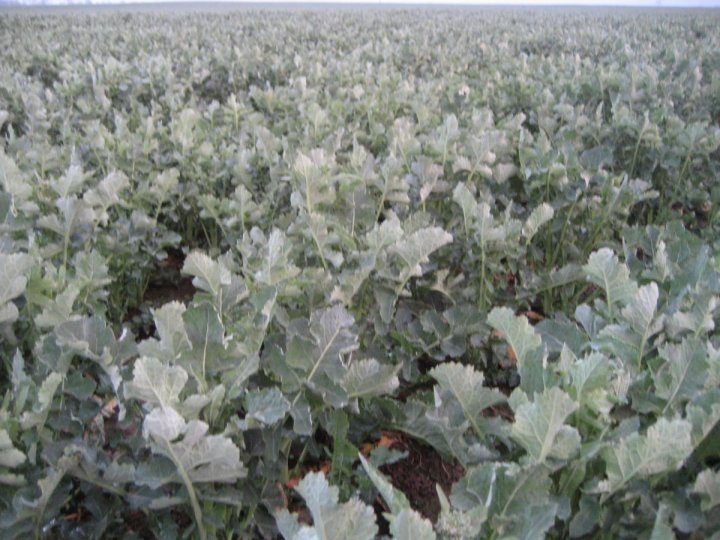

Proszę o pomoc w zidentyfikowaniu braków w rzepaku.
Chodzi o to, że w zauważyłem, że młode liście najbliżej pąka zrobiły się delikatnie fioletowe a wczoraj również niektóre zaczynają się tak jakby zawijać.
Po tym jak zauważyłem te fioletowe przebarwienia na liściach rzepak dostał Bormax + stymulator wzrostu Tytanit razem z Dursbanem i Cyberkillem.
Czy te przebarwienia i zawijanie liście świadczą o niedoborze siarki?
