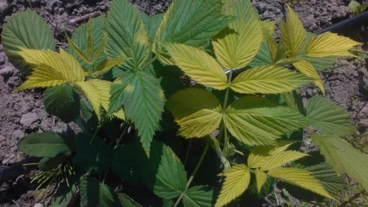

generalnie nie powinno mieszac sie potasu z magnezem w odzywkach.
magnez z wapna ktore wsypales nie zadziala w tym sezonie. Nawet na to nie licz. Zrob probe gleby za 12zl i nie zgaduj czy jest magnez czy nie.
Badania gleby mam zrobione. I wynika z nich, że Mg mam na wysokim poziomie. Z tym wapnem to moja wtopa, ponieważ zamówiłem wapno u lokalnego dostawcy, lecz nie zapytałem go czy to jest samo wapno czy z magnezem. W sumie ten dostawca dał mi po fakcie certyfikat i powiedział, że on zawsze wozi wapno z magnezem, ponieważ rolnicy zawsze biorą takie wapno. Więc tak naprawdę dopiero po wysypaniu wapna dowiedziałem się że jest z domieszką magnezu.
To jeżeli to nie jest związane z magnezem, to jakie jeszcze macie pomysły odnośnie tych żółtych liści???

marluk    353
jakie jest pH ziemi?
marluk a czy można mieszać odżywki typu kristalon czy siarczan magnezu z fungicydami?
mozna

jarekleczna    1
Napisano (edytowany)
U mnie było podobnie, co prawda nie w takiej ilości ale też żółkły liście. I teraz jak się ociepliło widać poprawę.
Możesz też zastosować odżywkę z fosforu - na pewno nie zaszkodzi.

skubiii    1
mozna
6,0 ; 5,0 i 4,3  Podzieliłem plantację na 3 kwatery bo mi maliny różnie rosły i tak jak się podziewałem, tam gdzie jest najniższe pH najsłabiej mi rosną. Ale też tu gdzie mam to niskie pH, nie mam tych objawów. Dodam, że prysnąłem wczoraj Asahi i mam nadzieję, że to mi coś pomoże.
Dzięki za radę. Chociaż nie wiem czy zastosować jakiś fosfor, ponieważ nie ma w malinach objawów niedoboru fosforu. Lecz jeżeli faktycznie może mi to pomóc to zastanowię się poważnie nad tą kwestią
A jeszcze takie pytanko. Bo wczesną wiosną prysnąłem Stompem Aqua na chwasty. Czy to mogło narobić takich problemów??

skubiii    1
Wczoraj rozmawiałem na temat tych liści z kobietą z PODR (a kobieta ponoć zna się na owocach miękkich i zajmuje się tematami ekologii) i powiedziała mi, że to może być wina temperatur, a szczególnie tych nocnych, wiec żebym odczekał jeszcze z tydzień czasu i zobaczy później co będzie się działo.

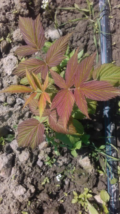

Toru    15
panowie możliwe żeby po asashi liście malin opadły? nie odpadają całkiem, ale opadają w dół jakby wiedly. Pryskalem 0.5l asashi na 200l na 2.5h Maliny pierwszy rok po wysadzeniu.

galars19    1
to jak wy pryskacie? ja otwieram końcówkę lub dwie nad rzędem i jadę pomału, za jednym Przejazdem pryskam 4rzedy. końcówki niebieskie azektory. Mam jeszcze czerwone zwykle w opryskiwaczu.
To ile dawać wody na h na tak młode maliny? rzędy co 3.8m
Asahi 1l starcza na 1000l wody mocniejsze stezenie chyba nie ma wplywu na liscie to jest stymulator wzrostu wiec nie powinien albo powinienes miec bujne liscie w malinach ja pryskalem 2 razy asahi i chyba starczy u mnie juz kwitnie malina coraz bardziej no i nie wiedna liscie wiec nie od tego raczej najlepiej jak wrzucisz zdjecie moze bylo uszkodzone u mnie jak przeszedl waitr 2 tyg temu to mi ja polamal powyciagalo z drutow i teraz widac zoltre liscie ale to jak mowie mechaniczne uszkodzenia lub moze pryskales herbicydem i zachaczylo liscie albo sucho sie robi albo zamieranie pedow

Toru    15
faktycznie była pryskana obok pszenica jara herbicydem ale w bezwietrzna pogodę. Liście chyba już się zbierają do życia, a opadaly tylko górne te które przyjęły najwięcej oprysku.
Co do opryskiwacza sadowniczego to w pierwszym roku chyba nie ma sensu go stosować na tak małe krzaki a raczej patyki.
