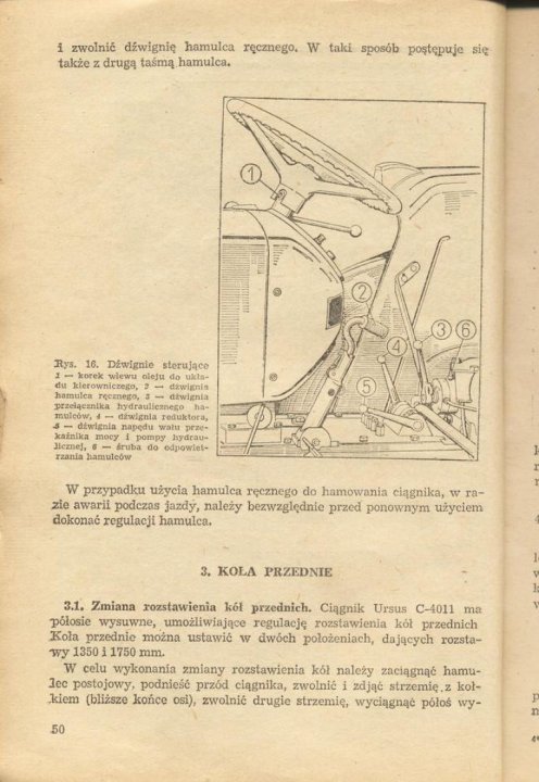

Patryk3802    200
Zadam może głupie pytanie ale jak do kolumny kierowniczej w 4011 dolewa się olej? Używam od jakiegoś czasu sąsiada 40tkę do napedzania cyklopa (worki BB itd) i za skur.. skrecać nim nie idzie pewno dolanie oleju pomoże tyle co umarłemu kadzidło ale jednak interesuje mnie gdzie. układ typopo 40tki bo jeszcze wsadzony w zbiornik paliwowy. zagladałem i nic nie widzę
Jeśli nie zgadzasz się z postem bądź komentarzem powyżej, wciśnij F13
Udostępnij ten post
Link to postu
Udostępnij na innych stronach
MF675ursus    1430
Zwrotnice przesmaruj, tam trzyma. Oleju też możesz dolać, ale za dużej różnicy nie będzie
Udostępnij ten post
Link to postu
Patryk3802    200
Ale ja sie zapytałem dzie sie dolewa....:(
Udostępnij ten post
Link to postu
seweryn20    825
Napisano (edytowany)
Pod kierownicę w w rurze kolumny jest korek. post-13540-0-74382700-1494881677_thumb.jpg
Edytowano przez seweryn20
BEDNARY 2017... w końcu zobaczyłem :)
Udostępnij ten post
Link to postu
Patryk3802    200
O dziękuje bardzo;) Sprubuje dolać chodź mysle że "kamienie" w układzie pewno przytarły sie juz;/
