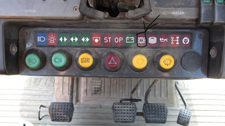

Aprilars125    3
Witam mam pytanie do was.Dzisiaj jechałem swoim Renault i zaświeciła mi się ta kontrolka i świeci się cały czas ( zdj w załączniku ).A druga sprawa to świecąca się kontrolka takie kółko z trybkikiem i nad nią kropelka oleju. .Dodam tylko,że olej silnikowy i wszystkie filtry były niedawno wymieniane.Proszę o szybko odpowiedź :)

gr_rat    19
ta zaznaczona to od hamulca recznego raczej a to koło trybiaste to olej w skrzyni

gr_rat    19
sprawdz poziom lub wymien filtry hydrauliki ewentualnie wymien olej na nowy ale chyba aż takie czułe renowki nie sa

witejus    8522
od ręcznego albo mało płynu hamulcowego ,a koło : trybiaste : to niskie ciśnienie oleju w skrzyni  , jaka pompa hydrauliki dwu czy trzy sekcyjna

Aprilars125    3
Problem rozwiązany .Kabelek spadł od zbiorniczka płynu chamulcowego.A problem z olejem też.Wyczyściłem filtry i dolałem trochę oleju do skrzyni
Pompa trzy-sekcyjna

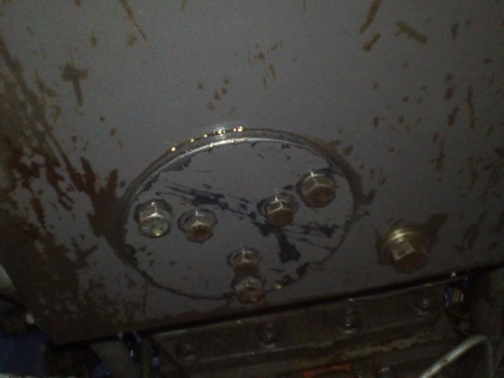

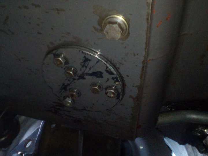

skoro już tu jestem to może ktoś pomoże ,przecieka olej z pod okrągłego dekielka  pokrywki pod korpusem tylnego mostu w R 120-54 i pytanie czy można go odkręcić lub popuścić śruby by to uszczelnić i czy po odkręceniu tej pokrywki coś w środku nie  spadnie ,post-171711-0-02584600-1472901462_thumb.jpgpost-171711-0-17938100-1472902113_thumb.jpgobrazek

Ksawery    57
Ta kontrolka z wykrzyknikiem nie tylko oznacza hamulec..bo kiedys dluho jeździłem na przednim napędzie i olej tak się rozgrzal ze elektrozawor wybijal i swiecil sie stop i ta właśnie kontrolka wiec ona chyba ma charakter tez ostrzegawczy?

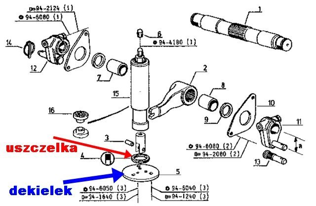

skoro już tu jestem to może ktoś pomoże ,przecieka olej z pod okrągłego dekielka  pokrywki pod korpusem tylnego mostu w R 120-54 i pytanie czy można go odkręcić lub popuścić śruby by to uszczelnić i czy po odkręceniu tej pokrywki coś w środku nie  spadnie ,attachicon.gifObraz 064.jpgattachicon.gifObraz 062.jpgobrazek
Nic nie spadnie (o ile pamiętam) pod warunkiem, że w między czasie nie będziesz bawił się podnośnikiem, co i tak jest nie wskazane, gdyż przed wymianą tej gumowej uszczelki trzeba spuścić olej.
Jeśli mogę coś doradzić to zamiast oryginalnej uszczelki (jeśli będziesz miał problemy z zakupem) można zastosować specjalistyczny silikon do olejów.
Jak to wygląda przedstawia rysunek poniżej:

witejus    8522
dzięki Al za podpowiedz ale ja nie zamierzam  odkręcać tej gumowej uszczelki bo cieknie  spod dekielka ,tylko myślę jakby odkręcić te trzy zewnętrzne śruby tyle aby odsunąć dekielek ok 0.5 cm od korpusu i uszczelnić silikonem do oleju lub wsunąć oring grubości 1 do 1.5 mm pomiędzy zewnętrzne  śruby a uszczelkę czy dobrze kombinuję ?

AlaCapone    5015
Nie chcę wprowadzić Cię w błąd, bo dokładnie nie pamiętam, jak to jest złożone.
Ten Twój pomysł (odsunięcie na pół centymetra) miałby sens tylko z oryginalnym oringiem oraz założeniem, że nie będzie żadnych brudów na łączonych powierzchniach .
Co do szczelności połączenia silikonu: warunek konieczny - obie części łączone powinny być suche i wolne od zanieczyszczeń (w tym przypadku oleju), dlatego należy  dekielek całkowicie zdemontować i powierzchnie odtłuścić. Inaczej nadal będzie ciekło.

witejus    8522
a pamiętasz czy wystarczy odkręcić zewnętrzne śruby czy wewnętrzne  też trzeba odkręcać i co te wewnętrzne śruby  trzymają ew do czego są przykręcone

AlaCapone    5015
Nie pamiętam, minęło już dobre 10 lat. Wydaje mi się, że wszystkie śruby przykręcone są do obudowy, ale pewności nie mam.
