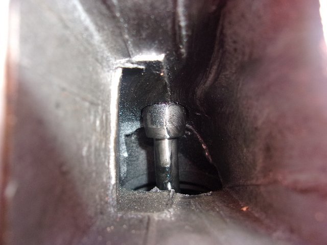

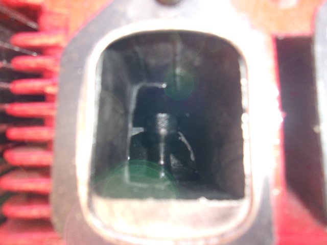

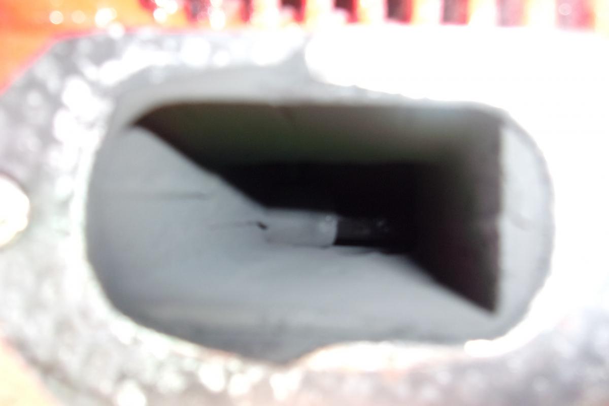

wladek_t25    1
przy wydechowym widać tylko sadze, nie widać żeby były mokre tylko na ssącym jest mokry. Dodam że są to nowe głowice

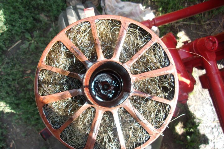

wladek_t25    1
dwa zawory ssące są mokre, na jednym wydechowym olej widoczny tylko na zaworze jeszcze filtr oleju ufajdany od dołu olejem

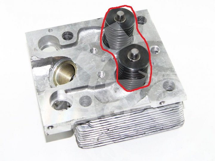

wladek_t25    1
Na tę sprężyny wlewa mi się olej przez niskie ścianki

wieslaw16    79
Na trzonki zaworów musi dostawać się olej inaczej by się zatarły i stanęły jest po prostu nadmierny luz na trzonkach zaworów w prowadnikach i tędy właśnie z zasysanym powietrzem ciągnie olej.
