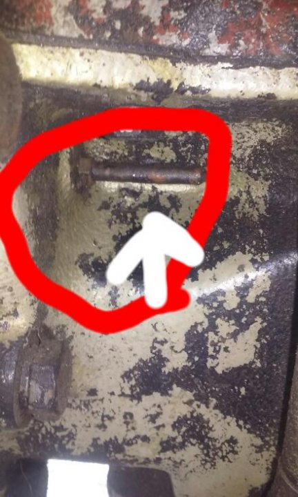

miska olejowa zetor8011
Polecane posty
iron    1036
podkręcać wszystkie śruby. a tak na serio pewnie zostały ci dwie od spodu na klucz 17 od strony skrzyni
Udostępnij ten post
Link to postu
Udostępnij na innych stronach
iron    1036
nie to jest kołek do ustawiania kąta wtrysku
