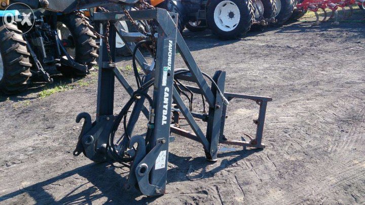

Kolego ogarnąłeś ten temat z elektrozaworami? działa Ci trzecia sekcja? Ja mam stola f15 niestety 2 sekcje tylko a potrzebuje 4 sekcyjny (posiadam chwytak do bel faucheux canybal) i chce kupić 2 elektrozawory takie właśnie z "allegrogo" xd. Joystik już był przystosowany pod 4 sekcje ( 2 guziczki są) teraz druga sprawa w celtisie pompa ma wydatek 69l (nowa wstawiona) a te dzielniki są do 50l droższe do 90l jakie kupić? podejrzewam że na rozdzielaczu od ładowacza ciśnienie jest zdławione ale pewności nie mam. A może są jakieś dzielniki podwójne i zamiast 2 to można kupić jeden? Pomoże ktoś?

Potrzebuje 2 sekcji zaraz pokaże Ci jak to wygląda. Także ładowacz musi być 4 sekcyjny za pomocą tego chwytaka jestem w stanie ulożyć 6 belek w pionie (ponad 7m) w sumie tam musi działać wszystko z umiarem bez szarpnięć itp bo wywali mi ciągnik fajna i sprytna maszynka ale i niebezpieczna ;/

Dzielnik strumienia 2/6 Aa to takie cudo :D nie wiem czy są takie dzielniki podwójne.. pewnie są, ale ja nie widziałem takiego. Jakbyś gdzieś do sklepu z hydraulika siłowa podjechal to by Ci doradzili.. albo po prostu 2 normalne dzielniki załóz i wtedy gdy naciśniesz jeden przycisk będzie Ci się chwytak podnosił i opuszczał na maszcie, a jak wcisniesz drugi no to się będzie zamykał i otwierał ;)
