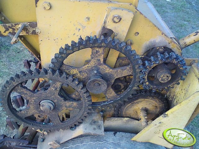

Koledzy a może mi ktoś podpowiedzieć gdzie sprawdzić czy siewnik ustawiony jest na normalny wysiew czy na zwiększony?
Kilka dni temu przed siewem ustawiłem siewnik na wysiew 161 kg czyli B6.
W próbie kręconej wychodziło dobrze i nawet po przestawianiu dźwigni wychodził mi wynik podobny do podanych w tabeli wysiewu.
Jednak po wyjechaniu w pole okazało się, że na ustawieniu B6 zamiast wysiać na hektar około 160 kg (tyle wsypałem do siewnika), po zasianiu 65 arów okazało się, że siewnik jest pusty :-(
Jaka może być przyczyna tego, że na próbie wychodziło dobrze a w polu pod obciążeniem wyszło całkiem co innego?
Dodatkowo miałem później taką sytuację, że dalej siałem (pszenicę) na A1 i wysiewało mi około 170-180 kg.
Przed skończeniem siewu musiałem odpiąć siewnik i następnego dnia rano go podpiąłem i wiedząc, że mam A1 sprawdzone spokojnie zjeżdziłem hektar i jakież było moje zaskoczenie kiedy okazało się, że mam pół siewnika zboża!!!
Jaka może być przyczyna tego, że tak jak napisałem powyżej na podstawie tych dwóch sytuacji wychodzi, że siewnik sieje jak chce.

może łańcuch przeskakuje, może gdzieś zębatka na ośce obrobiona, może ośka obrobiona
Niech ktoś z tyłu zobaczy jak koła wysiewające się obracają czy regularnie czy jest skok.
Poznaniak może też inaczej siać pod górei z góry przy tych samych ustawieniach ale nie w takich granicach co opisałeś

Napisany 04 październik 2016 - 11:09
Siewnik poznaniak opinie
Witam też posiadam zacnego poznaniaka który został troszkę uzdatniony ma 21 lej i grabki po lekkiej modyfikacji zostało 11 grabek tych fabrycznych co miał .Odnośnie wysiewu denka na ząbek 2 duże znaczenie ma tz;rozkręcenie czy skręcenie łącznika górnego (cięgło ) kolejna sprawa to prędkość jazdy przy większych szybkościach siej mniej .a sprawdzić czy zwiększony czy zmniejszony należy zobaczyć do przekładni na kołach zębatych na boku przy zwiększonym na zakresie B sieje ponad 350kg
Próbowałem kombinować z ustawieniem denek na różne wgłębienia i jak wziąłem na pierwsze od dołu (tzn. zamknąłem całkowicie i podniosłem zapadkę o jedno wgłębienie) to na podniesionym siewniku po kręceniu kołem pszenica się sypała ale już podczas jazdy pod obciążeniem tak jakby się zawieszała i nie sypała się.
Finalnie ustawiłem na drugie wgłębienie od dołu i tak siałem a materiałem siewny miałem kwalifikowany naprawdę ładny MTZ 46,3.
Ale właśnie jak ta przekładnia powinna być ustawiona? Zmienia się ustawienia na tych kołach jak na zdjęciu poniżej?

Siewnik poznaniak opinie Teraz na obrazku masz wysiew zwiększony .A to ze ci sieje jak piszesz wyżej ,może nie do końca opuszczasz siewnik i po prostu ci kolo napędowe nie zawsze dobrze kręci.

Opuszczam do końca bo nawet muszę podnieść ramiona podnośnika bo są zbyt nisko :-)
Musze rzeczywiście przyjrzeć się działaniu kół w przekładni, łańcucha oraz sprawdzić ustawienie przekładni bocznej jak już wiem jak powinna wyglądać.
Chyba jednak tak jak piszecie będzie jakiś problem w przekładni lub z łańcuchem bo tak jak pisałem pod obciążeniem wychodzi co innego niż np. przy próbie kręconej.
Dzięki za pomoc jak ustalę przyczynę dziwnego zachowania siewnik to napiszę :)

Koło zbyt wile niema do wysiewu aż tak dużej rozbieżności siewu .Pierwsze typy na ciężarku miały koła R15 z syrenki .Nowsze 400 R16 .Sam mam z Syrenki bo szeryf uznał że nie da 180zł za oponę . różnica w obwodzie to 3cm .odnośnie próby kręconej radzę zważyć na dobrej wadze .
