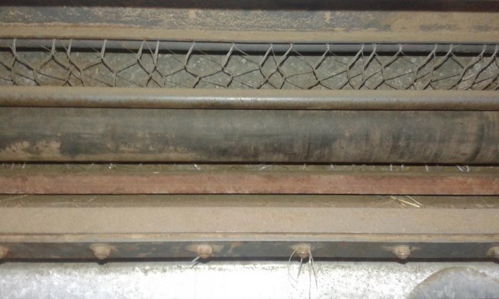

Fort Carraro, nie podaje siatki
Witam,
Posiadam włoska prasę fort cararro. Jest to praca na podzespołach sipmy.
Niestety moja prasa nie chce podawać siatki. Jest ona wkładana pomiędzy dwa wałki z których kręci się tylko jeden.
Prasa sterowana jest elektrozaworami. Po załączeniu jeden wałek się kręci ale nie podaje siatki.
Kiedy podam ręcznie, prasa owija, nóż ucina, generalnie wszystko jest w porządku.
Ktoś miał taki problem z sipmą?

Fort Carraro, nie podaje siatki O ile dobrze rozumiem to Twój problem jest taki,że drugi wałek się nie kręci i dlatego nie pobiera
siatki. Prawdopodobnie masz zawarte łożysko na min.
Miał Pan kiedyś styczność z owijaniem siatką?
O ile wiem drugi wałek w ogóle ma się nie kręcić.
Poza tym kręci się lekko ale nie ma na nim napędu tak jak na pierwszym.
jeśli ten główny wałek z napędem jest gumowy to powinien napędzić ten drugi i się powinni dwa kręcić (wciągać)   jeśli jeden do drugiego przylega... to powinno być regulowane albo jest to na sprężynkach zobacz czy po bokach tych wałków nie ma sprężynek... wstaw może jakieś foto
jest na spręzynkach
oba wałki są gumowe, kolega mi mówił, że u niego też kręci się tylko jeden, więc do końca nie wiem jak być powinno
później wstawię zdjęcie
2 powinni się kręcić zobacz jak te sprężynki mają naciąg może da sie je regulować.. jakiej siatki używasz ??może być  to wina tego że siatka jest cienka.. a z niektórych firma jest taka np z cnh ...

Napisany 06 lipiec 2016 - 14:45
Jednak się myliłem, jeden z wałków jest stalowy.
Sugerujecie, że wałki muszą mieć minimalną szczelinę?
Powinny przylegać do siebie bez żadnych szczelin. Inaczej nie pociągnie siatki bo jak?
powinni przylegać do siebie i to dobrze ...

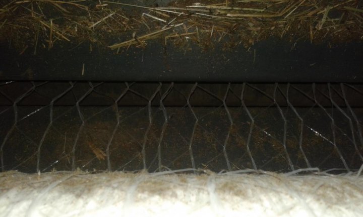

przylegać do siebie i w środek powinna sie zmieścić ciasno tylko siatka jak rozumiem?
Po załączeniu automatu kręci się tylko jeden wałek, tak powinno być(na sucho kręcę swobodnie dwoma wałkami)?
Ok spróbuję przyciągnąć te wałki maksymalnie do siebie
Zamieściłem zdjęcia ale pewnie niewiele z nich wynika
generalnie jeśli już poda się siatkę ręcznie to owija się ładnie.
na sucho kręcąc jednym,drugiego powinno się nie dać zatrzymać czyli to ma chodzić generalnie jak tryb z trybem ... siatka jest cienka ... a się jeszcze tak zapytam hamulec rolki siatki to masz tam jakiś bo jak hamulec rolki masz za mocno ustawiony to też może nie pobierać ... te rolki pobierające jeśli są  czymś oblepione bo chyba są tak mi się wydaje na zdjęciu to powinni być czyściutkie
hamulec siatki- myślę, że chodzi Ci o takie zamykanie na siatkę. Jak ją włożę, to zamykam takimi rurkami na sprężynach i ona wtedy jest dociśnięta
jeśli chodzi o rolki, to są one zwyczajnie przykurzone, prasa cały czas pracuje
spróbuje pokręcić tymi wałkami i zobaczymy co z tego wyjdzie
jeśli chodzi o grubość siatki- no cóż nigdy nie robiłem siatką wiec nie miałem pojęcia jaka ma być- tą polecił mi znajomy a cenowo była z wyższej półki ale może to akurat o niczym nie świadczy
Tak, hamulec czyli chodzi o to zamykanie.
Siatka nie może być za mocno dociśnięte. Tak aby się sama nie mogła obrócić jak wisi ale ręcznie nie było z tym problemu.
Te rolki zobacz, muszą się lekko obracać obie.
wałki się obracają lekko :)
spróbuje jeszcze wyregulować to zamykanie, bo możliwe że zbyt mocno dociska
