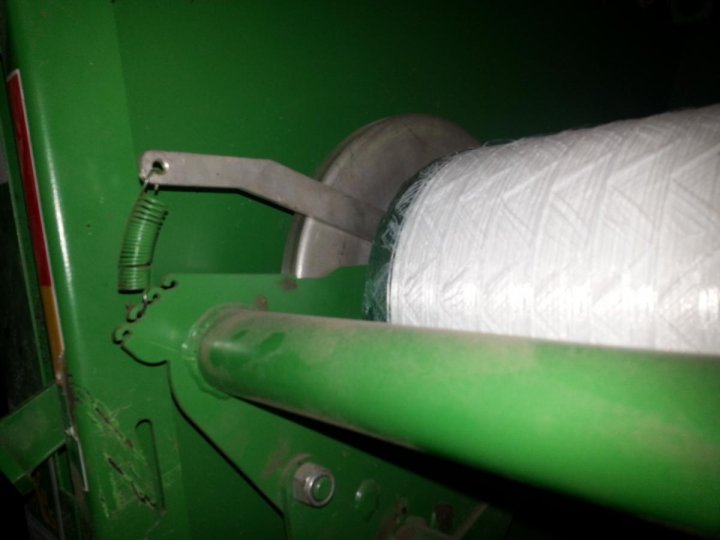

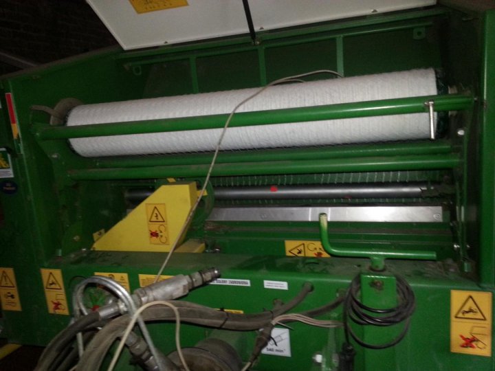

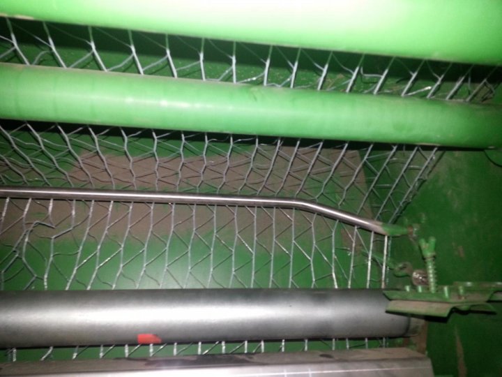

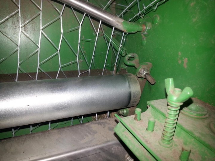

Witam. Mam dosyć znany problem jeśli chodzi o prasy marki Sipma. Chodzi o to, że zwija siatkę do środka. Na początku, gdy złapie siatkę z materiałem ściąga ją do środka i wtedy po zmniejszeniu obrotów próbuje łapać na boki. Te wałki co łapią siatkę są ciasno po bokach (napinanie sprężynkami) ale zauważyłem że na środku da rade wydrzeć siatkę ręką. Hamulec jest wyregulowany tak, że siatkę można obrócić jedną ręką, a pręt rozprowadzający optymalnie. Co zrobić aby ładnie rozciągało siatkę, chodzi o fabryczną regulację bez dodawania własnych udoskonaleń. Może ktoś wie jak to dobrze wyregulować. Dodam, że siatka jest z dobrej firmy (Hellasnet) ze ściagaczami bocznymi. Jeśli nie można tego fabrycznie wyregulować proszę o jakieś wskazówki co do udoskonalenia tego sprzętu. Widziałem w galerii Agrofoto, że dodany jest taki pręt ale może jest jeszcze jakieś rozwiązanie. Dodaję zdjęcia i liczę na spostrzeżenia.

PS. Nie wiem jak to jest u ciebie, ale u mnie sterownik podaje siatkę 3 sekundy potem daje sygnał do silniczka który obraca tarczą krzywkową która zrzuca dźwigienkę o jeden stopień i dopiero zaczyna hamować siatkę. Według instrukcji gdy siatka ma nie hamować odstęp pomiędzy bębnem hamulca, a klockami hamulcowymi ma mieć odstęp 1mm. Ten odstęp regulujesz taką linką która idzie z lewej strony prasy to tego aparatu od siatki. A siłę hamowania regulujesz tą sprężyną którą się przekłada na tych 4 ząbkach.

Siatka według instrukcji jest prawidłowo założona. Za długo nie ma co podawać siatki bo nie zdąży się później rozciągnąć. Ja siatkę podaje 3 sekundy, próbowałem 2 sekundy ale nie zawsze zdążyło chwycić siatkę ale były lepiej owinięte baloty. Im mocniej hamuje siatkę tym lepiej się rozciągnie. Tylko nie można za mocno hamować bo nie ustawisz tego 1mm i te wałki nie dają rady pociągnąć siatki. A ten wałek metalowy który dociska się do gumowego to mam prawie na samym początku tych gwintów. Chyba w instrukcji jest nawet napisane, że gdy za mocno się dociągnie jeden wałek do drugiego to będą większe opory w obracaniu się tych wałków. Może we dwóch jakoś rozwiążemy ten problem z tą siatką.
Na tym zdjęciu widać jak jest u mnie

Owijanie siatką w Sipma Z279/1 Farma II podajnik mam ruchomy. na moje to tak: jeśli słabo podaje siatkę to pasek klinowy do wymiany, ustawienia pręta nie ma aż tak dużego znaczenia ponieważ u mnie pręt zjechał na dół aż do gumowego wałka i dalej dobrze siatkę rozklada Kiedyś też miałem problem z owijaniem i problem był w tym że siatka obracała się na pręcie tzn jak zakładasz nową rolke siatki to przekładasz przez nią pręt z dwoma blaszkami z ząbkami i te blaszki słabo trzymały rolke siatki to jest tuleje papierową Po wymianie tych blaszek i paska nie narzekam Sprawdź czy ząbki siedzą mocno w tuleji papierowej czy wytarły rowki innych opcji nie widzę

Owijanie siatką w Sipma Z279/1 Farma II Piotr6991z optymalne ustawienie jakie do tej pory zdaje egzamin to: klocki hamulca 1mm, ustawienie tą sprężynką od hamulca tak aby w stanie spoczynku dało się obrócić 1 ręką gdy jest cała rolka, a gdy jest ku końcowi to zmniejszyć siłę i przełożyć sprężynkę, podawać siatkę przez 3 sekundy, pręt tak jak jest u nas wygięty, siatka z napinaczami bocznymi (JD czy Hellasnet), robić równe bele (zauważyłem że przy końcu dobijania gdy zatrzymam się i prasa chodzi na pusto bez podawania materiału i obróci z 3 razy belę to ją wyrówna i lepiej rozprowadza siatkę po bokach) i te sprężynki od wałków napiąć tak aby nie można było wydrzeć siatki ręką. Chyba już więcej nie da się wyregulować. Ostatnie belki siana robiła już w miarę dobrze ale w początkowej fazie ciągnęła do środka, a gdy 2 osoba podczas owijania złapała i przyhamowała rolkę siatki ręką to rozprowadzało na boki także hamulec musi dobrze hamować siatkę i powinno być dobrze. Zobaczymy jak będzie w żniwa w słomie. Mam nadzieję, że dobrze. Jeśli nie to trzeba będzie coś dodawać jakiś pręt na łożyskach tak żeby do boku siatkę ściągał, bo innych pomysłów nie mam. I mam jeszcze pytanie do Cb czy tobie też przy dobijaniu na czerwonej skali otwiera zamki w klapie? Bo u innych dusi ciągnik ale nie otworzy a tu otwiera. Pozdrawiam :D

Rolki podające siatkę nie mogą być za mocno dociśnięte do siebie, bo na końcach owszem są ciasno ale już w środku tak jak pisałeś jest luźno. Najlepiej popuścić te śrubki i po trochu dokręcając sprawdzać ciągnąc za siatkę czy docisk między nimi jest jednakowy na całej ich długości. One nie muszą być mocno ściśnięte ponieważ jak jest dobrze wyregulowany hamulec to do momentu jego załączenia rolka z siatką powinna obracać się swobodnie ręką. Możliwe że jest to wina siatki, ale przy gorszych siatkach nie dochodzi na boki max. po 5 cm. Ma to też swoje plusy, nie trzeba wyrywać siatki jak odwijamy balota stojącego pionowo. No i sama technika zwijania. Jak za  dużo jeździsz slalomem balot będzie bardziej zbity na bokach i tu już nic nie poradzisz siatka zawsze zsunie się na środek. Mam nadzieje że pomogłem-pozdrawiam
