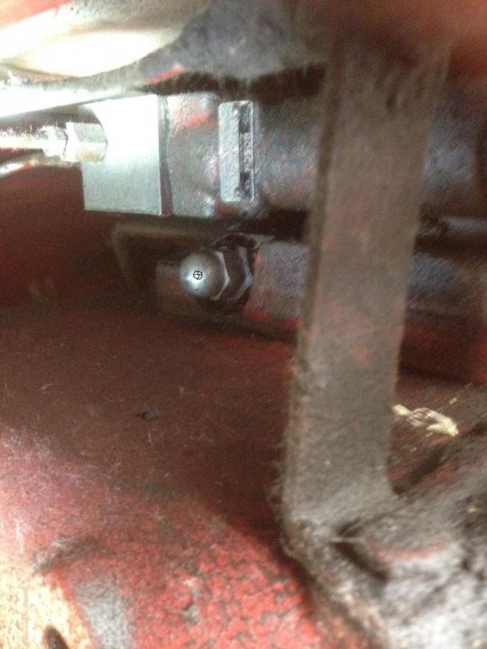

Zrobiłem foto -podejdź do ciągnika z tyłu i nachyl się od lewej strony między lewym ramieniem podnośnika a lewym kołem ,centralnie pod siedzeniem ,na podnośniku .Odkręć śrubę kołpakową - klucz 22 ,nie zgub podkładki .Następnie śrubokręt - wkręcając czyli w prawo -zwiększasz ciśnienie ,wykręcają w lewo - zmniejszasz .Kup sobie w necie /110zł/ zegar z końcówką pod gniazda hydrauliczne - do kontroli ciśnienia - ponieważ! Pompa hydrauliczna jest dwuczłonowa - jedna część odpowiada za hydraulikę zewnętrzną druga wewnętrzną.Tym zaworem podkręcasz cały stan hydrauliki.Jak "przegniesz" pałę na oko na pierwszy lub drugi człon /nie wiadomo który jest już zużyty /to możesz doprowadzić z czasem do wywalenia uszczelnień -rozdzielacza ,orbitrola ,siłowników.Jak pisałem powinno być 190 -a już góra 220 atmosfer na kiepskiej pompie.Powinno to się robić tak - zegar z końcówką do złącza wywrotu ,śrubokręt w garść -traktor odpalony i działamy kontrolując jakie ciśnienie mamy. Powodzenia napisz jak sobie poradziłeś
Załączone miniaturki
Edytowany przez Jacek62, 14 czerwiec 2016 - 11:36.

Kurcze albo slepy jestem albo u mnie nie ma tego. Pod siedzenie centralnie nie ma nic ani zadne przewody hydrauliczne tez nie leca

Weź latarkę -przyświeć i pstryknij fotę .Może u ciebie jest tylko jakieś pokrętło.Zrób fotę z tej pozycji co ja zrobiłem.To nad tą śrubą to jest zawór hamowania przyczepy .Idź od tyłu od złącza hamowania przyczepą -po przewodach -aż do tego zaworu .
