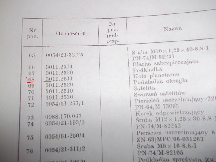

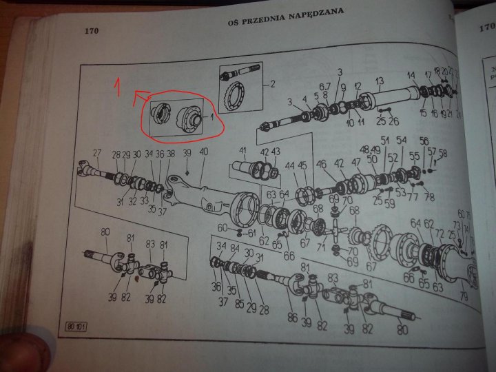

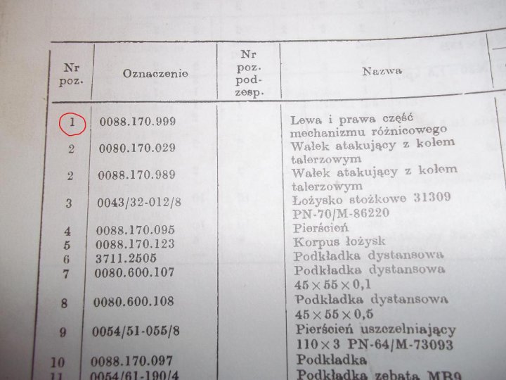

Blokada przedniego mostu
Witam. Przeglądając sobie wieczorkiem katalog części od ursus 1014 z nudów porównywałem sobie części z katalogu zetora głównie 7245. Odkryłem że w przednim napędzie zarówno w ursusie jak i zetorze jest ta sama obudowa mechanizmu różnicowego i te same koła planetarne. I właśnie tu naszła mnie pewna myśl otóż jeśli obudowa i koła planetarne są te same to ciekawe czy blokada typu NOSPIN od zetora nie pasowałaby do ursusa. Pytam z czystej ciekawości może któryś z was coś kombinował w tym kierunku. nr katalogowy dla ursus i zetora dla obudowy mechanizmu to 88.170.999 dla kół planetarnych ursus 3011.2511 dla zetora 3011.2535 ale sprawdziłem w sklepie to to samo link poniżej
tu jest link do katalogu zetora :http://www.agroservi...31_2/index.html
tu do kół planetarnych : http://agro-kam.pl/p...4.174.031-/3755

Blokada przedniego mostu Ale w 7245 wał idzie pod silnikiem na środku a w 1014 wchodzi z lewej strony to napewno obudowy są takie same?

Blokada przedniego mostu No tak tak wiem ale wygląda na to ze obudowa mechanizmu różnicowego jest ta sama. Zaciekawilo mnie to bo kiedyś przeglądalem ogłoszenia na olx i jakiś gościu oferował automatyczna blokadę do Zatora 7245 i Ursusa 914 .
