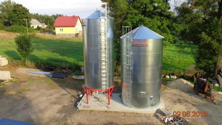

Podpinam sie pod pytanie. Ma ktos te silosy? Mnie interesuje 25t. Teraz i WINKLER zaczął robić lejowe ale jakoś wykonanie nie bardzo mi sie podoba .
Witam . Napisałeś post 13 maja 2013 mam pytanie gdzie je widziałeś skoro do produkcji weszły po 15 maja???3818008518_7.jpg
Przenieś do galerii
No na przykład na zdjęciach na all.. i u producenta :D .
Wiem ,wiem trochę technologia sie zmieniła i dla tego dwa takie lejki stoja u mnie :D a na wiosne zgłoszę sie po kolejne dwa ;) . Jest kila rzeczy do poprawki ale sa to szczegóły i z tego co wiem to defekty są cały czas eliminowane :D .
Pozdrowienia dla chłopaków z Winklera no i Szefa :D

Ile macie silosów, jakie(nazwa).I jaka pojemność. Jaka jest różnica w cenie silosu 25ton z płaskim dnem a lejem?
#190 Share bialy2005
bialy2005
    Zaawansowany
  • Members
  • PipPipPip
  • 3829 postów
  • Płeć:Mężczyzna
  • Lokalizacja:lubelskie okolice Łukowa
  • Zainteresowania:rolnictwo, elektronika, samochody
Napisany 26 grudzień 2013 - 20:18
Ile macie silosów, jakie(nazwa).I jaka pojemność. praktycznie x2 :) Moze przesadziłęm ale znam ceny od 40 do 100t to nap. w binie miedzy płaskim 70t ( 14-15tys) a lejem 70t ( 24-25tys) róznica 10tys brutto podobnie w innych wielkosciach.

"Nie taki diabeł straszny jak go maluja". Dla porównania płaskodenny Michał 6654 zł brutto z montażem (do ceny należy dolizyć bloczki pod podłogę). Lejowy 24,5t 10639 zł. Więc nie jest to dwa razy wiecej. Transportu nie liczę bo występuje w obu przypadkach. Dodatkowo przy montazu płaskodennego silosu ekipa na czas montażu jest na twoim utrzymaniu więc dochodzi koszt wyżywienia, a czasami w zalezności od trasy jaką mają monterzy również i nocleg. Silos lejowy 24,5t jest fabrycznie zmontowany i dostarczany do klienta w całości. Tzn przywozi go samochód z HDS -em i stawia na płycie. Silos posiada bogate wyposażenie fotki możesz obejrzeć tutaj
http://www.agrosil.p...sy-7-8-24-5-ton
Plusów silosów lejowych nie bede opisywał bo kto przeżył łopatologje w płaskodennym to wie o co chodzi. Pozdrawiam i służe radą...

Ile macie silosów, jakie(nazwa).I jaka pojemność. UWAGA!! u "WINKLERA" ekipa jest na własnym wyżywieniu i nocleu , nie generują dodatkowych zbędnych kosztów dla rolnika.

To ja się pytam czy oni spią przy tych zbiornikach . Jeden zbiornik na dzień to się nie przemęczają !!! widziałem jak montują z "WINKLERA" w 12.5 godziny zmontowali trzy zbiorniki po 60 ton . to ja się pytam gdzie ten spryt???

Ile macie silosów, jakie(nazwa).I jaka pojemność. Obawiam się ,że nie widziałeś montażu silosa lejowego.Winkler nie jest zły ale jeszcze parę lat musi produkować silosy żeby dorównać liderom bo wszystko wychodzi dopiero podczas montażu i użytkowania.
Masz rację ale i tak jak na pierwszy rok produkcji silosów lejowych zrobili ogromne postępy .
