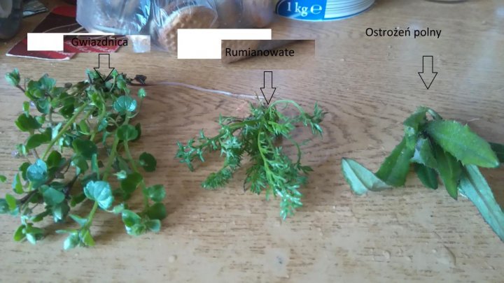

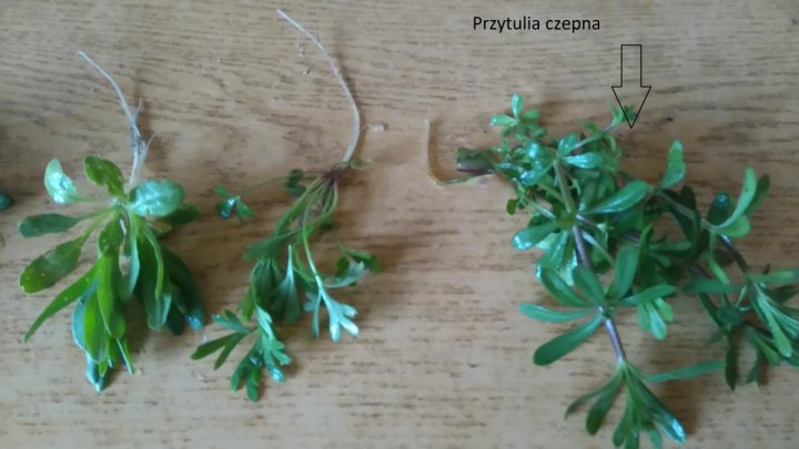

Piter7700    0
Witam,
chciałbym uzyskać poradę dotyczącą opryskiwania pszenicy, a także w identyfikacji chwastów.
Oto chwasty, które znalazłem w swojej pszenicy prosiłbym o weryfikację tych podpisanych i nazwy dwóch pozostałych których nie udało mi się zidentyfikować.post-215927-0-78460800-1491574386_thumb.jpgpost-215927-0-16267400-1491574499_thumb.jpg

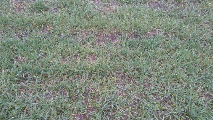

Załączam także zdjęcia pszenicy:
post-215927-0-62625400-1491575716_thumb.jpgpost-215927-0-44315800-1491576578_thumb.jpg
Jaki oprysk proponowalibyście?

ravoj    1241
To z lewej wygląda jak chaber bławatek, środkowe Dymnica pospolita,
Mustang Forte, tylko minimalna temperatura 5 stopni albo Lancet,
Camaro 306 SE to samo,
Muskato 306 SE
Ale ja się nie znam i nabijam posty.
