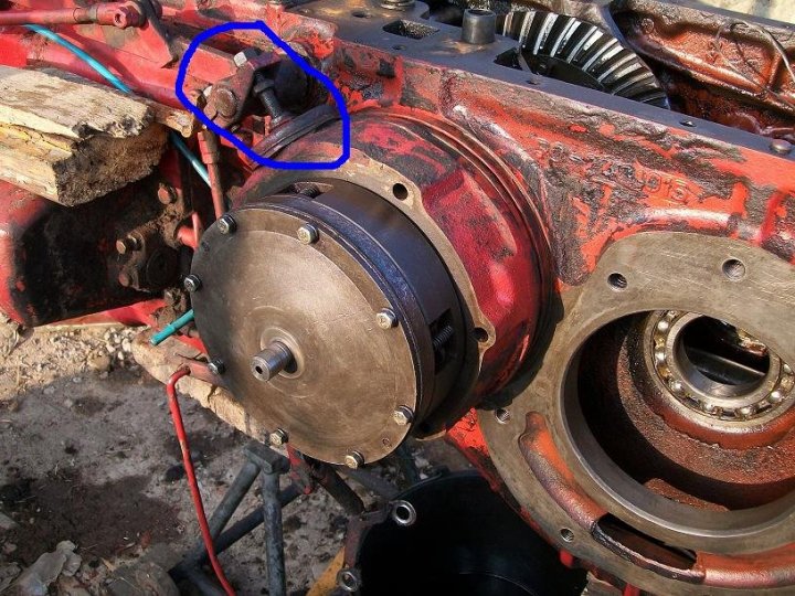

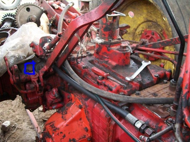

Kolego pytałeś mnie na privie o hamulec ręczny, ale tam nie można normalnie wysyłać fotek. Nie chciało mi sie ich wstawiać na serwer to dam tu.
Tu masz zdjęcie śruby regulacyjnej:
Ona jest z kontrą jak na tym foto:
Chociaż raczej mogą być spalone tarcze lub urwany wałek.
