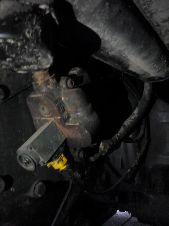

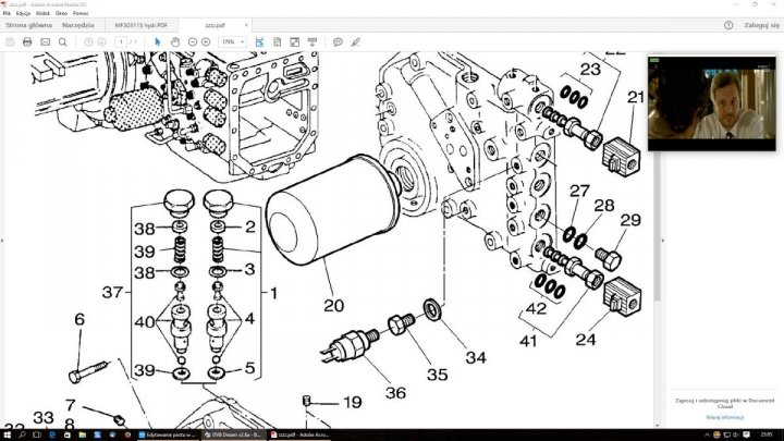

Dzisiaj próbowałem wyciągnąć ten zawór przeciążeniowy , wykręciłem z tej pokrywy tą śrubę i była tam podkładka i sprężyna , ale nie umiem wyciągnąć tego tłoczka , bo jest to od góry. :-( Czym byście radzili go wyciągnąć?

@lukbold pewnie ma schemat, to może coś podrzuci, powiem szczerze że ja go nie rozbierałem i jak on jest tam dokładnie skonstruowany to nie wiem.

Dzwonił. Okazuje się ze po rozgrzaniu ciśnienie spada, nie był tylko w stanie powiedzieć o ile. Trzeba szukać spadku na zaworach lub rozdzielaczy, a ze
rozdzielacz podnosnika działa trochę inaczej niż tu niektórzy piszą, ale to długi temat do pisania dlatego chciałem żeby zadzwonil:)

lukbold    1054
bym miał od kogo to bym się dowiedział jak to działa. A jedyne co mam do poczytania to słabe tłumaczenie instrukcji napraw.
Zaczynam się domyslalać, że do poprawnego działania obojetnie czy podnoszenie czy opuszczanie potrzebne jest te 180bar bo z jakiś powodów jak się pracuje hydrauliką zewn to podnośnik nie działa

Witam przepraszam , że tak długo nic nie pisałem , ale jakoś nie było czasu go naprawiać.Ostatnio zauważyłem , że gdy trzymam na pedale hamulca to podnośnik normalnie dźwiga ( na zimnym szybciej niż normalnie), ale co by to miało wspólnego z podnośnikiem ???

tak do końca nie wiem jak to jest zbudowane i jak działa ale jak wciskasz hamulec to właśnie otwierasz zawór i duża sekcja pompy tłoczy olej na hamulec przyczepy... Ja tam tylko taki związek widzę hamulca z podnośnikiem.
Zmierz ciśnienie na szybkozłączu po wciśnięciu hamulca... szczerze to wątpię aby zawór hamulcowy mógł być uszkodzony i powodować taki cyrk no ale...

Wymieniłem na próbę ten zawór hamulcowy przyczepy z innego ciągnika i podnośnik działa jak należy , zakupiłem więc używany i wszystko jest wporządku :-)

pogratulować... dobrze że zauważyłeś te zależność hamulca od podnośnika... raczej niespotykany przypadek
