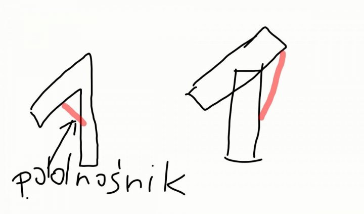

Podnosnik do slomy na przedni tuz Witam serdecznie chciałbym zapytać co sądzicie o ładowaczu do balotow montowany na przedni tuz. Jeśli ktoś jest w posiadaniu planów będę wdzięczny. Nie interesują mnie takie jak są prezentowane na forach gdyż mają wadę nie można ich złożyć do końca w czasie jazdy, myślałem aby podnosnik który jest zawsze montowany tak aby wypychal do przodu zamontować go w odwrotna stronę i wówczas gdy będzie wyciągnięte ładowaczu będzie schowany praktycznie przy tuzie. Proszę o opinię i pomysły.
W załączniku przesyłam rys pogladowy

A nie myślałeś o maszcie od wózka widłowego? bardziej praktyczne i mało roboty np taki  https://www.youtube....h?v=tCknE6jzluw

Kolega mnie wyprzedził  ,maszt to dobry pomysł ,lecz wada jest brak wysięgu do przodu ,
To co proponuje kolega na rysunkach to i tak lipa ,bo odwraca tylko mocowania i działanie sił ,,są na to dwa rozwiazania ,pierwsze ustawic dwa piony mocowane na stale do tuz i silownik poziomo lub drugie ta sama pionowa konstrukcja lecz ramie wysięgnika przełamane tak aby siłownik mógł wykonac początkowy wysów ,wszystko zalezy od kątów i mocy silownika .

Podnosnik do slomy na przedni tuz Masz odpada tak jak przedmowca brak wysiegu do przodu, tak tylko niezależnie od tego i tak nie jest się w stanie złamać by nie wystawal do przodu myślałem też o czymś takim aby ramię podnosilo i opuszczało się pod wpływem linki która była by naciągana za pomocą wciągarki

Podnosnik do slomy na przedni tuz Dorobić do masztu przedluzke, a później os obrotu przy samym maszcie i elegancko przy transporcie nic nie wystaje

Podnosnik do slomy na przedni tuz Nie rozumiem możesz to opisać bardziej
