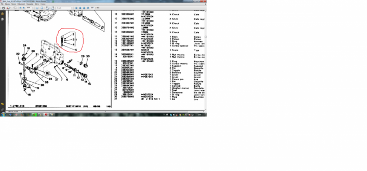

MF 3070 zakres A
musisz odkręcić to co jest zaznaczone na zdj i zobaczyć czy taki cympelek sie rusza

Napisany 13 marzec 2016 - 20:24
MF 3070 zakres A Panowie wykręciłem te śrubę bo nie dawało mi to spokoju i ten cymbelek w tej śrubie jest zacięty a chyba tak nie powinno być prawda?

MF 3070 zakres A
a rusza się ten trzpien na końcu tego zaworka? a czy pod zaworkiem jest element nr 5 z tego schematu powyżej (taki jakby grot 2cm wysoki) ? Gdy przesuwasz wajche biegów na B wałek w deklu naciska przez ten grot na trzpień zaworka i wtedy olej kierowany jest na druga strone siłowniczka który wsuwa się... Jeśli trzpień zaworka sie przyblokował po wciśnieciu to zawsze bedzie B

MF 3070 zakres A tego elementu nr 5 nie ma
ten element jest w środku tak?

MF 3070 zakres A
jak wykręcasz zaworek do góry to on tam w otworze musi leżec na wałku.... jeśli tego elementu nie ma to nie ma prawa to działać bo zaworek nei będzei wciskany

Napisany 13 marzec 2016 - 22:07
MF 3070 zakres A ok wszystko działa dzięki kolego ;)
