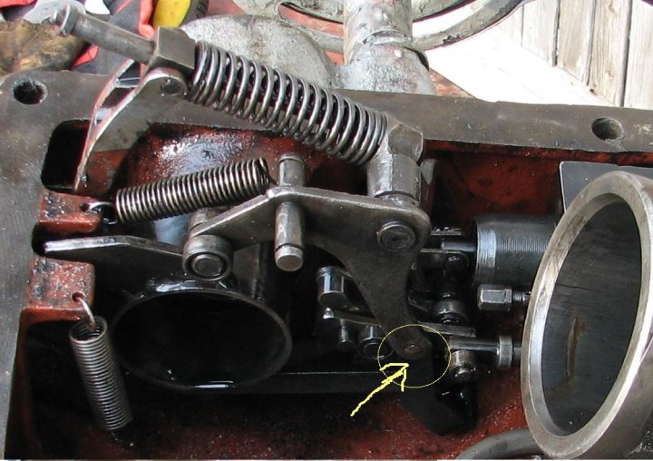

[Ursus C-360] Podnośnik. Mam problem z podnosnikiem, mianowicie z dzwigni katowej nie wiem czy ona jest wygieta czy o co chodzi ale caly czas wyskakuje mi zabezpiecznie i nie wiem czy tak ma byc , chozi mi o
problem .jpg i to zabezpieczenia caly czyas wypada ( latwo je wlozyc i latwo wyjac ) moj ojciec postanowil aby dzwignie katowa wygiac ciut by nie wypadalo. Moim zdnaniem i tak bedzie wypadac co wy na to ? moze mieliscie podobny kiedys problem ??

[Ursus C-360] Podnośnik. Czyli masz już wyrobiony sworzeń na zabezpieczeniu.Możesz zamiast zabezpieczenia założyć podkładkę i przyspawać do sworznia tylko do sworznia a nie do dźwigni.

[Ursus C-360] Podnośnik. tam jest sworzen czy nie ??
aha, dziekowac ;) za rade dobrze ze wczoraj nie zdarzylem wlożyc skrzyni bo bym musial znowu rozkrecac ;)
