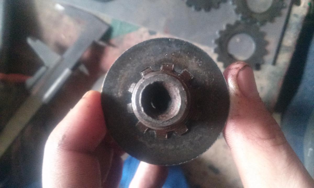

Dzisiaj rozebrałem podporę . Wysypało się trochę tych blaszek :D . Nigdy tego nie rozbierałem więc na co mam zwrócić uwagę po rozebraniu ? Na klinach te blaszki wydają się być dosyć ciasne (ale jest minimalny luz) . Łożysko muszę też wybijać ? Coś ciekawego jest tam dalej w środku za łożyskiem ? Widzę że jedne blaszki (te z ząbkami na zewnątrz) są dosyć luźne jeśli włożę je na ten wieloklin z gwintem .
Myślę co dalej i wrzucam fotki ;) . Zdjęcia reszty podpory z łożyskiem nie zrobiłem ;x
attachicon.gif20160521_181559.jpgattachicon.gif20160521_181619.jpgattachicon.gif20160521_183613.jpg
Nie mogę dodać 4 zdjęcia :V Błąd 500
Moderator może połączyć posty ?

Na pierwszy rzut oka wszystko w porządku.
https://www.google.p...RD5AF2qlkAr_hM:
W sumie z ważnych rzeczy taka dupna tuleja jest w środku.
Jak jest ok to składaj, dokręć porządnie nakrętkę i powinno chodzić.
czasem zdarzy się że nakrętka dojdzie do końca gwintu a tarczek nie ściśnie jak należy. Trzeba dołożyć albo podkładkę albo tarczkę.
BEDNARY 2017... w końcu zobaczyłem :)

Tarczki z zewnętrznymi ząbkami powinny być z narzutem wykonanym z ścierniwa. Na zdjęciach tego nie widać, jeżeli nie masz takich wywal je i kup właściwe, bo przy płaskich efekt regulacji minie niczym obietnice polityka.

W środku za łożyskiem czy chodzi o tą tulejkę nr 10 ? A te blaszki przekłada się na przemian ? Co z tymi co są trochę grubsze (są chyba 2 lub 3 ) .
To są tarczki po rozebraniu i rzeczywiście niema na nich żadnego ścierniwa sama blaszka ;) . Takie pytanko one też mają wchodzić dosyć ciasno na wałek od wieloklina ? Bo mają dosyć spory luz gdy je przymierzałem na wieloklin chyba że są specjalnie tak robione .

 To jest sprzęgło wielo-tarczkowe, więc układa się je na przemian, te grubsze umieszczasz po zewnętrznych stronach. Jedne tarczki trzymają wałek wewnętrzny , a drugie tuleję zewnętrzną. Dociśnięte sprężyną tarczową tworzą miękkie przeniesienie napędu. Od strony ząbków mają być spasowane ciasno.

Co do ścierniwa trudno mi powiedzieć i mnie sa gładkie i nie ślizga na oponach 13,6R20, ciężarem około 400 kg a w zimie z dodatkowo pługiem.
Podkładki zawsze jakiś luz mają nie przejmował bym się tym jeśli zęby podkładki nie są poważnie zużyte.

Przerobiłem i te, i te. Gładkie wytrzymały w ciągniku z ładowaczem na oponach 360/70R20 niecałe 3 miesiące. Starte na miał. Ciągnik dzień w dzień musi załadować wóz paszowy dla 40szt.

Ładowacz... to by tłumaczyło. Ale jeśli nie ma tura to pewnie będzie chodzić jak u mnie.
