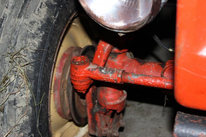

Wynalazki w waszym t25 No to ja was koledzy teraz zaskoczę czymś nowym i powiem, że mam zrobione hamulce tarczowe na przód :P
W terenach leśnych nie ma góry z której bym nie zjechał :rolleyes:

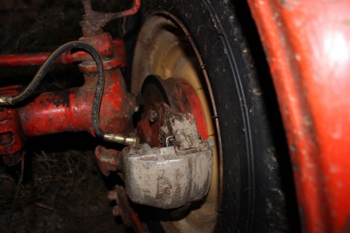

Wynalazki w waszym t25 Dodam ale tak za 2 tygodnie bo ciągnik w szopie a przed nim stoi bal siana. Siano rozrzucone po kątach i wogół ciągnika by się nie grzało. Jak tylko skarmię bala to wrzucę. Ja osobiście tych hamulcy nie robiłem tylko kupiłem ciągnik i już były.
No i są obiecane zdjęcia wątpliwej jakości, ale nie cierpliwych powinny uspokoić
Edytowany przez Hrycu, 02 grudzień 2013 - 20:04.
#30 Share Hrycu
Hrycu
    Nowicjusz
  • Members
  • Pip
  • 48 postów
  • Płeć:Mężczyzna
  • Lokalizacja:Podhale
Napisany 02 grudzień 2013 - 20:44
Wynalazki w waszym t25 Dodałem obiecane zdjęcia

Wynalazki w waszym t25 Witam, powiem że pomysłowo, jak widać na fotce to zblocze wygląda że jest od poloneza ,pąmpę masz też pod pedałami hamulców tylnych podłączoną?

Wynalazki w waszym t25 Zaciski hamulcowe są od poloneza. Pompę mam też od poloneza i jest ona przykręcona z tyłu ciągnika na wysokości hamulca ręcznego. Od dźwigni idzie bolec do tyłu do pompy. Zbiorniczek wyrównawczy mam w skrzynce na błotniku. Jadę gdzieś z dużej góry pod obciążeniem zaciągam ręczny na 3 ząbki a jak jeszcze pcha ciągnik to juz normalnie noga steruję pedałem hamulca. Nie mam hamulców z przodu podłączonych razem z tyłem bo to by nie równo hamowało.
Opony mam dębicy rozmiar 6.00-16. Niedawno kupiłem nowe gdyż stare nie miały wogóle bierznika.

Wynalazki w waszym t25 U mnie w tym miejscu są obciążniki kół.
Wykorzystano sposób sterowania i podłączania hamulca przyczepy.
Czyli przodem hamujesz tylko i wyłącznie za pomocą ręcznego? A w momencie zaciągnięcia ręcznego trzyma tył i przód?

Wynalazki w waszym t25 Tak przodem hamuję tylko za pomocą dźwigni hamulca ręcznego. Gdy zaciągnę ręczny to tylko przód hamuje. Tył mam odłączony od dźwigni
