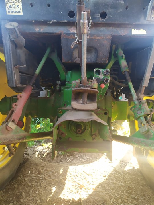

Opinie o JD 2140 - 3350 Ciągnik w miarę dobry, konstrukcja jeszcze nie przekombinowana za to dość wiekowa (chyba w '82 był koniec produkcji).
My mamy wersję z TUR'em, oraz przednim 'zderzakiem' do podłączenia narzędzi typu pług śnieżny.
Jak na razie to był problem z hydrauliką, tylne gniazda były wymieniane na nowe "oryginalne zamienniki" a i tak w tym roku trzeba było zrobić regenerację bo ciekły.
Pękł wąż od pompki wspomagania układu kierowniczego, drugi chyba od układu hydraulicznego (tzn. była tam metalowa rurka którą wężem zastąpiliśmy).
W układzie paliwowym pękł trójnik w układzie odprowadzającym nadmiar paliwa z wtryskiwaczy, jednego nie da się kupić trzeba cały komplet za ok. 700zł.
My to naprawiliśmy na patent i śmiga jak szalony.
Maszynka robiła z pługiem zawieszanym 4 skibowym kverneland i broną talerzową 3m kuhn.
Bez problemu dawał radę, nawet na górkach.
Podoba mi się w tym ciągniku skrzynia biegów, jakoś tak fajnie się z nią pracuje.
Co mnie denerwuję to, że zaczep jest "schowany pod kabiną" - źle go widać i trudno elegancko cofnąć pod np. przyczepę.
