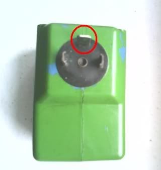

Napisany 29 kwiecień 2010 - 16:34
Opinie o JD 2140 - 3350 Witam.
Od niedawna (niecały rok) jestem posiadaczem JD 2140. Co prawda nie pracował na okrągło ale póki co jestem z niego bardzo zadowolony i nie ma z nim problemów... poza jednym.
Wyczytałem na forum, że bardzo niezdrowo jest jeździć z włączonym przednim napędem po utwardzonej nawierzchni, a u mnie napęd się nie wyłącza :-( Wie ktoś co może być przyczyną? Jeśli tak to proszę o w miarę łopatologiczne tłumaczenie (to mój pierwszy ciągnik).

Napisany 29 kwiecień 2010 - 19:39
Opinie o JD 2140 - 3350 Przedni naped załanczany jest za pomoca cewki umieszczonej pod skrzynia,naprzeciw wału napedowego osi przedniej. Jezeli do cewki nie dochodzi prad to naped jest załaczony, a jesli cewka jest pod napieciem to naped sie rozłancza. Sprawdz czy dochodzi napiecie do w/w cewki,jesli tak to sprawdz sama cewke.Zdemontuj zabezpieczenie i wysun cewke z trzpienia w celu sprawdzenia dzialania cewki.Wystarczy jakis noż lub kawałek cienkiego preta wlozyc do srodka cewki i podac napiecie.jesli cewka jest ok to pole magnetyczne bedzie wciagac do srodka w/w przedmiot. Jesli nic sie nie stanie to cewka do wymiany... koszt nowej w JD to 1800pln chyba ze potaniały :rolleyes: Jesli napiecie nie dochodzi do cewki to sprawdz połaczenie w kostce pod podłoga bo tam lubi nieraz niełaczyc.

Napisany 30 kwiecień 2010 - 09:28
Opinie o JD 2140 - 3350 Prąd dochodzi tak jak powinien, po podłączeniu na krótko do akumulatora wsadziłem śrubokręt do środka, drży i przykleja się do ścianek czyli niby działa.
Podczas podłączania styki iskrzą, czy to normalne (bezpiecznika nie wysadza)?
Obudowa cewki jest pęknięta z boku. Być może za słabo działa i nie daje rady ruszyć trzpienia, bo chyba powinien się wysunąć? Ciężko ten trzpień ma chodzić?
Ten styk w kółku nie był nigdzie podłączony, co to za jeden?
Dodany obrazek
Jeszcze coś, ta cewka jest firmy Sperry Vickers, one są oryginalnie montowanie w JD czy to jakiś zamiennik?

Napisany 30 kwiecień 2010 - 14:36
Opinie o JD 2140 - 3350 Z tym trzpieniem to delikatnie bo w srdoki jest zaworek i sprezynka ktora steruje zaworem olejowym załanczania napedu. Z reszta trzpien jest przykrecony wiec lekko nie wyjdzie.

Napisany 30 kwiecień 2010 - 17:16
Opinie o JD 2140 - 3350 Lewa końcówka jest podłączona do masy a prawa prądowy ta górna wolna
