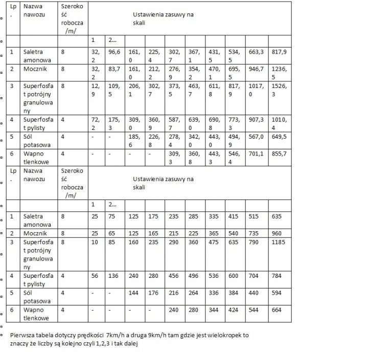

Tabela wysiewu
Polecane posty
przemas1989    3
witam czy do tego rozsiewacza mozna taką tabele??http://allegro.pl/rozsiewacz-no-39mx-unia-brzeg-i2119953485.html
