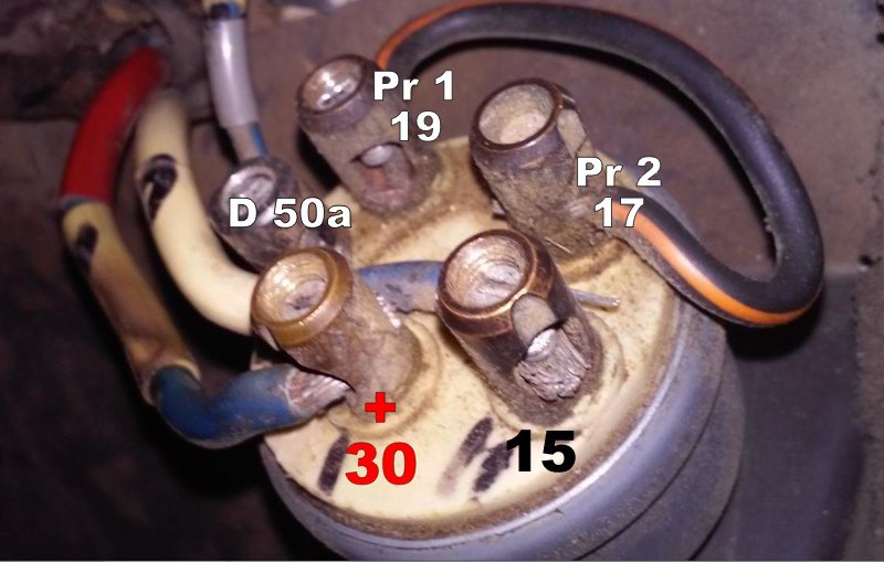

Panowie potrzebuję pomocy. Mianowicie dzisiaj zauważyłem że u mnie nie jest podpięty kabel od świecy do stacyjki. W którym miejscu mam wpiąć ten kabel w stacyjce ktoś podpowie a najlepiej jak by podrzucił zdjęcie tej stacyjki z wpiętym kablem (renault 85.14) z góry dziękuję.

Nie wiem czy jest taki oddzielny temat.
Jeśli był odpięty od stacyjki, to stacyjka ma w takim razie 1 wolne miejsce.
To właśnie tam.
Stacyjka ma 4 styki.
Zasilanie z akumulatora.
Odejście zasilania po stacyjce.
Świeca płomieniowa.
Rozrusznik.
Pytanie dlaczego był odpięty? Mógł paść styk od rozruchu i został przeniesiony rozrusznik na miejsce stacyjki i teraz rozrusznik uruchamia się przy lekkim przekręceniu stacyjki.
Miernik, próbnik w dłoń i po minucie wszystko jasne.
Jak stacyjka nie działa to proponuje od MF255. Tylko że ona jest na wsuwki.
Pozdrawiam.

Stacyjka działa normalnie tylko własnie dzisiaj zauważyłem ten odpięty kabel i doszedłem że jest od świecy. Jest 5 wyjść na tej stacyjce a nie 4 jak piszesz i dwa wyjścia są zmostkowane bez żadnego doprowadzenia kabla do nich. Wychodzi chyba że trzeba wpiąć pod któryś mostek ale nie chce na robić większego bałaganu.
Zapodam zdjęcie może coś pomoże jak to wygląda:

Jak mogło nic nie dać?
To znaczy, że źle to zrobiłeś. Mostek do pomiarów rozpoiłeś?
Z twoich opisów stacyjka zachowuje się normalnie.
Pin 1 zasilanie.
Pin 2 zasilanie po stacyjce.
Po przekręceniu stacyjki na grzanie napięcie na pinie 2 znika.
Zrób to dobrze, nie potrzeba do tego schematów ani zdjęć.
Sprawdź które piny mają ze sobą połączenie.
#28 Share Renault85-15TX
mostek ma być i nic więcej tam nie jest podłączone
do każdego pinu jest podłączony tylko jeden przewód, więc jeśli miałeś wolny II i wiszący kabel to nie ma innej możliwości

Kolego @Renault85-15TX doszedłeś sam co i jak?
Jeśli nie to wykorzystując Twoje zdjęcie uzupełniam je niezbędnym opisem.
Oznaczenia styków:
15        zasilanie odbiorników po stacyjce
17        -
19        świeca płomieniowa
+30     bezpośrednio z akumulatora (+12V)
50a      rozrusznik
Świeca płomieniowa powinna być podłączona pod styk 19, który w tym przypadku powinien być połączony ze stykiem 17 zworą, czyli tak jak jest obecnie. Prawdopodobnie oryginalnie styki te były przewidziane do przekaźnika sterującego świecę żarową. Styk oznaczony jako 50a sugeruje, że oryginalnie miał być tu podłączony przełącznik 12/24V. Dalej nie będę się zagłębiał, bo nie ma takiej potrzeby.
Pozdrawiam

Dzięki wielkie kolego za odpowiedz  :). To własnie było mi potrzebne, bo po dzisiejszej próbie doszedłem do wniosku, że powinna świeca być podpięta pod styk który oznaczyłeś nr.19 i jednak tak jest rozwiałeś wszystkie moje wątpliwości. Jeszcze raz dziękuję za tą pomoc.

No własnie tak zrobiłem ale to mi nic nie dało i dlatego proszę o pomoc. Jak wezmę kluczy do pozycji grzania prąd jest we wszystkich 4 pinach oprócz tego zaznaczonego markerem II, a jak przekręcę tylko kluczyk i zapalą się kontroli prąd jest w I i II. Nie podoba mi się ten mostek, bo niby po co on jest zrobiony, wychodzi na to że chyba pod ten mostek trzeba wpiąć świecę ale może się okazać że będzie grzała cały czas nawet po odpaleniu.
Wczoraj z ciekawości sprawdziłem jak jest u mnie. Jest tak jak na schemacie, na 30 stały plus z aku (doprowadzenie prądu). Przekręcam kluczyk o jeden, pojawia się prąd tylko i wyłącznie pod oznaczoną 15 (tzw. "zapłon" czy jak kto tam nazywa). W następnej pozycji (grzanie świecy) prąd jest tylko i wyłącznie pod oznaczoną 19 (zanika z pod 15) tylko grzeje świece. Następna pozycja (odpalanie) prąd jest pod zaznaczoną pozycją 50 (rozrusznik) i 19 (grzanie świecy). Mostek u mnie też jest.
Więc jeśli u ciebie w pozycji grzania prąd jest we wszystkich pinach (oprócz 15) to coś nie tak. Nie będziesz miał możliwości podgrzania świecy.

sprawdzałem dzisiaj u siebie, pod 50a mam podpięte dwa przewody, jeden niebieski jak na foto i czarny z szarą i pomarańczową koszulką, jak dobrze oamiętam

To własnie u mnie ten kabel co u Ciebie Izydor jest podpięty pod 50a niebieski był cały czas tak, a (czarny z pomarańczową koszulką) u mnie był wolny. Podpiąłem go dzisiaj tak jak mówił kolega AlaCapone pod nr.19 świeca grzeje ładnie ciągnik pali super i tak zostawię już nie będę się bawił w zmienianie. Bo nie wiadomo jak faktycznie powinno być każdy ma inaczej z tego co zauważyłem.
Kolego Wojtek to własnie u mnie teraz jest tak podłączone jak u Ciebie i działa wszystko super. Problem z prądem też się rozwiązał a przyczyna prosta jak budowa cepa: Ten kabel nie był podłączony nigdzie od grzania świecy i przy pomiarze przez to własnie prąd pojawiał się na wszystkich stykach, podłączyłem tak jak mówił AleCapone i zrobiłem pomiar wszystko git i jest tak jak u Ciebie.

Powołuję się na normę DIN 72552 (ang. Terminal Designations) opisującą niemal wszystkie styki elektryczne występujące w pojazdach mechanicznych za pomocą kodów liczbowo-literowych. Wg tej normy zunifikowano wszystkie instalacje elektryczne w pojazdach na całym świecie, szczególnie w Europie. Na jej podstawie możliwe jest łatwe rozszyfrowanie połączeń, rozpinanie i ponowne łączenie styków poszczególnych urządzeń elektrycznych , naprawianie instalacji bez zbędnej nauki każdej z osobna.
Jeśli jakaś instalacja jest rozbieżna z obowiązującymi normami to świadczy to o integracji weń nieuprawnionego elektryka, pozbawionego podstawowych zasad.
Kolego masz źle podłączone. Grzanie świecy masz dopiero podczas kręcenia rozrusznikiem. Czyli świeca nie spełnia swojego zadania gdy jej potrzebujesz.
Co nie wiadomo, nie rób z tego wielkiej tajemnicy, da się to ogarnąć bez serwisu i schematów.
Kolejna bajka. Źle interpretujesz pomiary.
Po pierwsze nie na wszystkich stykach miałeś napięcie, bo styk 15 traci zasilanie po przekręceniu stacyjki w pozycje grzania i zapłonu.
Nie przez brak podpiętego przewodu od świecy pojawiało się napięcie na pozostałych stykach stacyjki tylko tak właśnie ona działa.
Sprawdź czy teraz jest inaczej z podpięta świecą.
Wystarczy minuta, może komuś 5(nieważne) by zrozumieć jak działa stacyjka i jaki styk w którym położeniu kluczyka jest zasilany i dlaczego. Tylko spokojnie nie na hura i dwa pomiary na krzyż.
Jeśli potrzeba opisze stacyjkę.

Kolega Wojtek987 opisał dokładnie na których stykach pojawia się napięcie podczas grzania świecy i podczas rozruchu tak samo jest teraz u mnie. Więc chyba nie musisz się już wysilać i opisywać bo kolega AlaCapone pięknie to opisał w swoim poście i jeśli ktoś ma poprawną instalację nie poprawianą przez żadnego garażowego elektryka musi mieć takie połączenie jak on opisuje.
Stacyjka i jej połączenie to banalna sprawa sam doszedłem powoli w którym miejscu ma być świeca płomieniowa wpięta a kolega AlaCApone tylko swoim postem rozwiał wszystkie moje wątpliwości.
"kolega AlaCapone pięknie to opisał w swoim poście i jeśli ktoś ma poprawną instalację nie poprawianą przez żadnego garażowego elektryka musi mieć takie połączenie jak on opisuje."
To w końcu wiadomo czy nie wiadomo?
