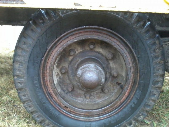

Od czego pochodzą koła w przyczepie POM ŚREM? Nabyłem przyczepę POM ŚREM w której są podwójne koła tylne jedno za drugim. Z jednej strony mam zdekompletowane koło - brakuje części. Od jakiego inne pojazdu pasują tutaj koła/piasty?

Od czego pochodzą koła w przyczepie POM ŚREM? Dobra, zrobiłem zdjęcie tego koła, bo wydaje mi się, że koła mogą jednak pochodzić z innego pojazdu. To są koła 15,3".
Brakuje mi dekla piasty oraz pierścienia mocującego oponę, jak ktoś ma, kupię chętnie.

Napisany 16 luty 2016 - 13:28
Ze stara to ma podobny rozstaw szpilek - bo osiem, i nic więcej.
To nie są piasty starowskie, a tym bardziej 266.
Dekla szukaj na złomie, a jeżeli chodzi o pierścień z felgi to pewnie prędzej kupisz całe koło :mellow:
Jest bardzo ciężka sprawa z tymi gratami, trzeba pomierzyć głębokość, szerokość i coś dopasować,
na tym zdjęciu widzę że dekielek jest zaspawany na piaście - albo zle widzę?
