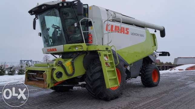

Koledzy chcę kupić lexiona 405 powiedzie jak jest z częściami do tego koledzy po fachu mówią że maszyna nie do zepsucia... moim zdanie lepsza od tc 5050-5070..... martwi mnie tylko to że ma 170 km ale za to powinien mniej palić...o to i ta maszyna http://olx.pl/oferta/kombajn-claas-lexion-405-z-niemiec-goral-410-420-430-mega-dominator-CID757-IDd2O4J.html#eb949c1f93..
W tych pieniądzach wydaję się najbardziej rozsądna  oglądaliśmy ją i jest w dobrym stanie... dołożę że ma zastąpić bizona który kosił ok 100 ha głównie po usługach.
Myślę że lexion powinien dać radę zrobić 1,5 ha przy 7t plonie na małych kawałkach...
Megi w tych pieniądzach są albo za duże albo jak są  to strasznie zużyte z resztą podobnie vx.. ceny rekordów po 2000 roku to porażka podobnie jak nh.
Patrząc logicznie szeroki przelot w 5klawiszowcu mniejszy silnik powinien dać fajny nie awaryjny kombajn..
Pomóżcie bo to pilna sprawa!!!

Stałem przed takim samym dylematem rok temu i odpuściłem. 170 KM by może wystarczyło, gdyby nie był taki ciężki. Ogólnie przyjmuje się, że Lexion zaczyna się od modelu 420.

No i zaklepane lexion 405... Myślę że będzie długo służył, znajomi kiedyś za nim jeździli to Niemcy mówili że małe lexiony 5 klawiszowe są nie do zepsucia..
Bardziej niemcy żle się wypowiadają o tucano i o Avero głownie chodzi o pękające płyty scalone gorszej jakości elektronikę i sporo większe spalanie w stosunku do poprzedników.. wiem bo sam po Niemczech śmigałem.. to powiem szczerze u Niemca w garażu to tylko lexion dominator a tucano czy avero ciężko spotkać głownie za granice wyjeżdżają widać to jak się jeździ po tamtejszych drogach..

405 to nieporozumienie  praktycznie 2 młocarnie i tylko 170 kucy w perkinsie odpowiedz sobie sam...
mały lex to co najmniej 420 ma 220 koni i silnik merca mocniejszy silnik i nie spada tak z obrotów jak perkins wersja 420evo na caterpilarze to juz cacko

wiesz ile kosztuje remont CATa a ile perkinsa??? jest nie mała różnica w hederze 4,5 metra spokojnie wystarcza te 170 km to nie to samo co w nowych claasach
