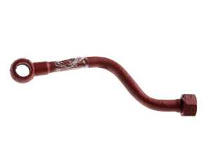

seweryn20    825
Mam małe pytanko... czy jest do dostania rurka wyjść hydr. zew. idąca od rozdzielacza podnośnika pod fotelem do tyłu???  Jeśli tak rzućcie link lub nr. kat.
BEDNARY 2017... w końcu zobaczyłem :)
Udostępnij ten post
Link to postu
Udostępnij na innych stronach
seweryn20    825
No jest tam jedna co by mogła być ale pewności nie mam. Tą którą ja znam z widzenia żadna z nich mimo wszystko nie przypomina.
Udostępnij ten post
Link to postu
seweryn20    825
E zdjęcie.... traktor :D
Możliwe że ta  muszę u Grześka zobaczyć. A koleś pytał i mówi że jest nie do dostania. Jakoś mi się nie wydaje dla tego pytam.
Udostępnij ten post
Link to postu
seweryn20    825
Ale te co wrzuciłeś są chyba na błotniku...... A mi chodzi o tą co idzie z rozdzielacza pod siedzeniem, nad plecakiem i koło ramion wychodzi z szybkozłączem.https://www.google.pl/search?q=c-330+wyjście+hydrauliczne&source=lnms&tbm=isch&sa=X&ved=0ahUKEwit1f-izdXYAhWubZoKHabSBJMQ_AUICigB&biw=2100&bih=1148&dpr=0.8#imgrc=CkPlCiQbv_Z1pM:
