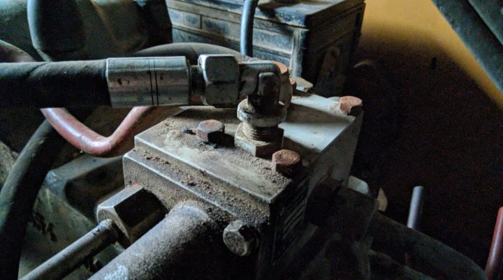

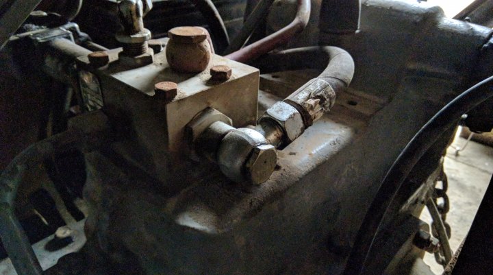

więc tak panowie ! skończona robota! rozdzielacz działa lecz musiałkem jeden odpływ zlikwidować w moście brokiem a drugi otwór nawiercić aby był prawidłowy powrót oleju do wanny i działa ;) lecz minusem tego jest to że podnośnik tylny nie działa prawidłowo ma obiawy niedoboru oleju więc jutro poskładam to na cacy odpowietrze cały układ przewodów , doleję oleju i się go wyleczy ;) chcieliście kilka fotek mojego ciapka więc wrzucam: 10834020_639712622804637_396209793_n.jpg
10846544_639712399471326_548464705_n.jpgnóweczka ;) na zimę wymieniłem jeszcze dzis filtry , olej i świece żąrowe a jutro wtryski!
10850379_639712449471321_627305101_n.jpg500zł w radzionkowie do remontu gruntownego

Zamiast przewodu gumowego mogłeś też zastosować rurkę,  a co do rurki ze szybkozłączem, to ja ją bym przedłużył bo chyba będzie niewygodnie odkręcać przewód

10850436_639712456137987_730045480_n.jpgtaki na zimę będzie płużek ;)
raz zakręcony przewód pod hydraulikę do przodu nie będzie odkręcany przez całą zimę! ;) 10850440_639712469471319_735299701_n.jpg
10841616_639712529471313_1095490275_n.jp
10859876_639712579471308_1860177896_n.jp
i ostatnie , wie ktos do czego są te obciążniki? 10850475_639712522804647_1850833637_n.jp
