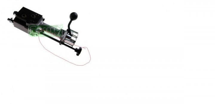

Rozdzielacz w Ursusie C-330 Kolego musi być sekcja pływająca z zatrzaskiem bez tego ciężko jest operować podnośnikiem

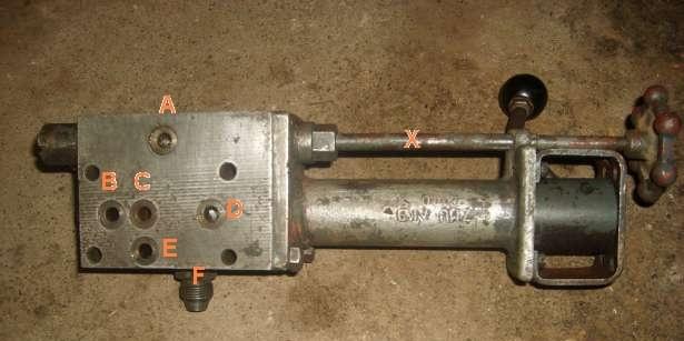

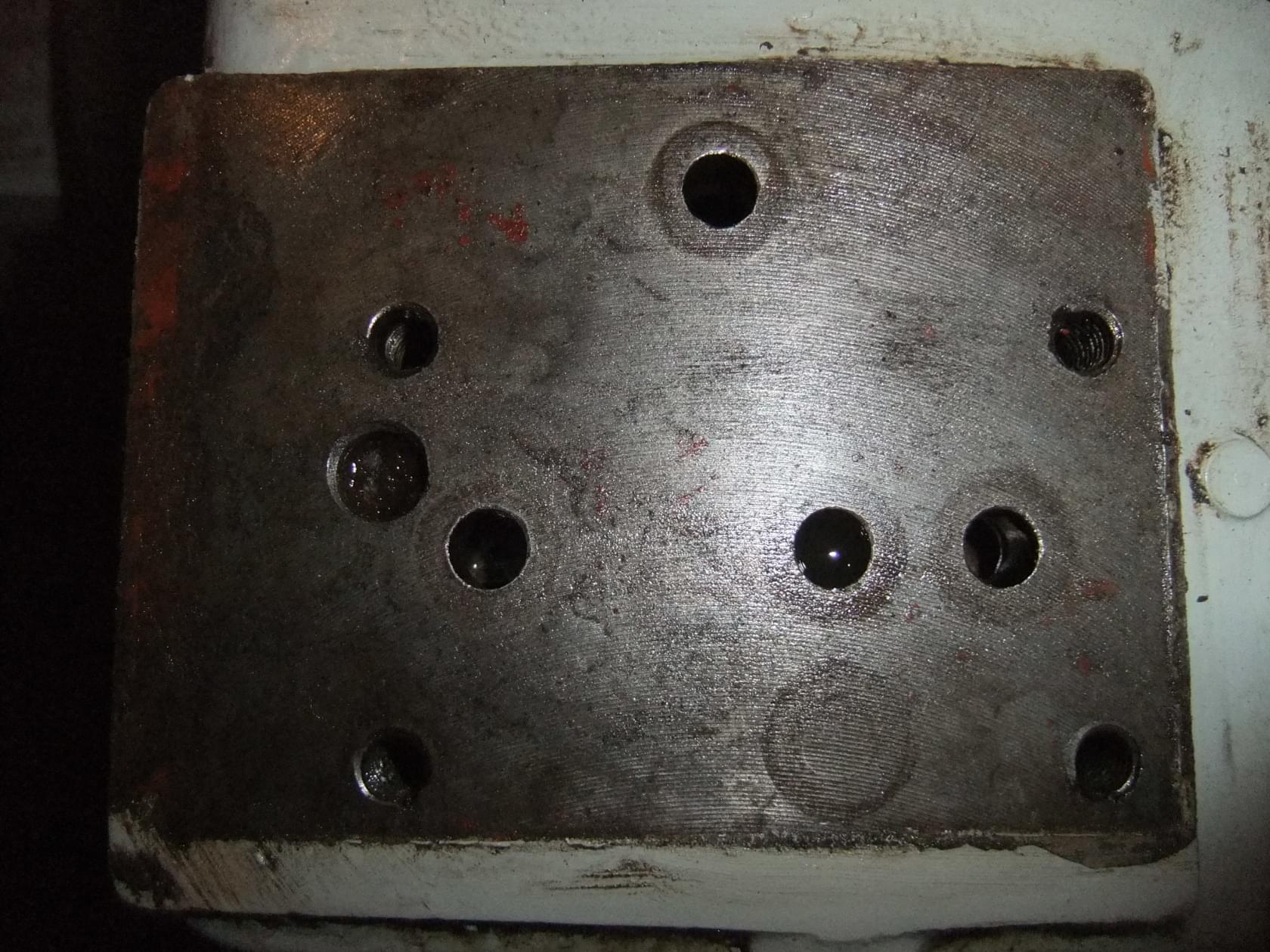

witam mam problem tam gdzie jest rozdzielacz i tam jest taka sprezynka i taki srod okragly . wylecial mi on i jak go teraz tam wcisnac ?

Witam mam problem w ursusie c-330 ponieważ gdy chce np. w kiprować przyczepę to mi wyciska olej spod dekla na 2 śruby co trzyma dźwignie.Mi się wydaje że za duże ciśnienie.Wie ktoś co powinno się znajdować pod deklem na 3 śruby  bo mi się wydaje że coś tam brakuje.Tam są takie części :
-Jakaś tulejka
-Kulka
-sprężyna
Czy to tylko te części powinny się znajdować pod tym deklem na 3 śruby ?
Może nie jest to kompletne i zawór nie domyka i puszcza za duże ciśnienie ?

Rozdzielacz w Ursusie C-330 probierz to jak masz katalog. brakuje tam uszczelniacza-oringa albo jest tak stary i sparciały
tylko uszczelniacz będzie pod Tym kapslem przykreconym bezpośrednio do korpusu rozdzielacza

Rozdzielacz w Ursusie C-330 witam mam problem tam gdzie jest rozdzielacz i tam jest taka sprezynka i taki srod okragly . wylecial mi on i jak go teraz tam wcisnac ?

W katalogu jak oglądałem to tam dużo więcej części jest :
- 3 pierścienie uszczelniające
-Wkładka
-Sprężyna zaworu blokującego
-Gniazdo
-Kulka
-Gniazdo kulki
Da się gdzieś te części dokupić ?
Od razu te wszystkie wymienię.

Na moje oko to trzeba wyjąc oś od regulacji dociążenia. od jej strony włożyć kulkę, sprężynkę, drugą kulkę i oś regulacji. Popatrz do katalogu.

Bo uważam że sprawdziłeś że nie ma korka od strony sprężynki, jak poprzednik pisze blaszka (od konserw lub plastyk z butelki)

Potwierdzam to co Panowie wyżej napisali. Miałem to samo. Cienka blaszka i sobie poradzisz. ;)
