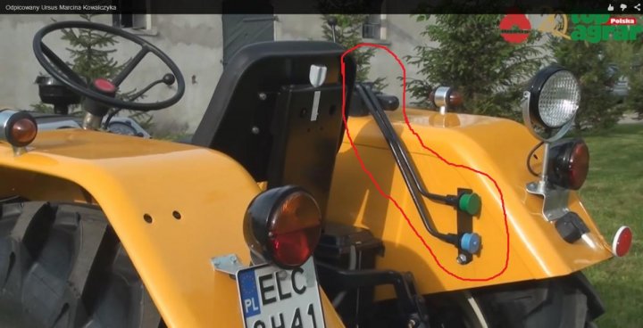

Witam, dostanę gdzieś takie przewody ? bo ja mam oryginalnie na błotniku a chcę mieć obok.
Stare przeciekają wiec przy wymianie chciałbym wymienić na te

Jak wyprowadzic najlepiej hydraulike w c330 potrzebne mi to do pielnika hydraulicznego. Na blotniku nie mam nic.

ja też zastanawiam się nad tym, w sumie potrzebowałbym najniższym kosztem 2 gniazda tak jak w Ursusie np 902 czyli jak jednym pompujemy olej to drugie jest otwarte i może olej wrócić a jak dźwignia w drugą stronę to gniazda na odwrót. Przydałoby mi się do do uniesienia i opuszczenia podpory/stopki od przyczepy  (nie chce mechanicznej).

mariuszd93    559
Na  rozdzielaczu pod  siedzeniem - jest  mostek  , trzeba  go wyrzucić  i  w  jego miejsce  podłączyć  zasilanie  i powrót  rozdzielacza zewnętrznego
