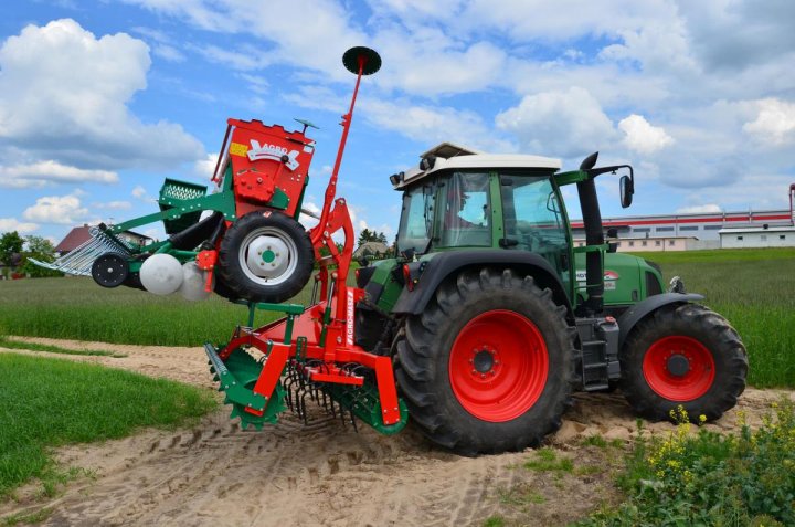

Witam. Może ktoś mi podpowie czy do agregatu agromasz At 30 (na talerzach i z wałem rurowym) po zdjęciu hydropaku uda mi się zamontować siewnik nabudowany tej firmy sn300 ? Czy ciągnik 100 km i 4 cylindrowy poradzi sobie z takim sprzętem? Jak mam agregat i połącze go z siewnikiem (zestaw waży około 2300kg) to na uwrociach muszę siewnik zarzucać no i podnośnik ma co robić mimo że udźwig według homologacji to 3,5t. Z uciągiem nie mam problemu. Może ktoś bardziej doświadczony coś mi poradzić ?

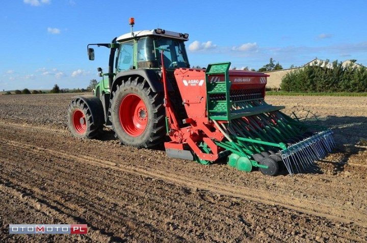

proszę o opinię użytkowników agromasz SN300 konkrteniej na talerzach jak wam się sprawuje, jakość, wysiew, konfiguracja nag
