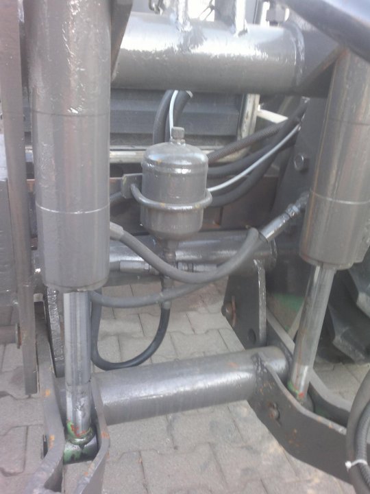

Podnośnik MF 698T <p>Kolejny problem to podnośnik z przodu jak na zdj. a mianowicie: ładnie podnosi ale do dołu to kiepskawo opuszcza i pytanie co zrobić by lepiej dociskał bo założyłem pług do śniegu jak na zdj. i gdy jest 5 cm od ziemi to opuszcza się strasznie wolno jak dołożyłem 100 kg na pług to jak by szybciej wiec zastanawiam się na dwoma opcjami , pierwsza wagowa dołożyć z 300 kg i będzie szybciej opuszczał. druga wolał bym tą- by hydraulika go dociskała bo są dwa siłownik ale widzę, że mają węże od dołu tylko podłączone a od gory śruby czyli tak jak by była hydraulika na podnoszenie a nie na docisk, siłownik wyglądają na dwustronne. pomocy od fachowca lub kogoś z pojęciem 171120152686.jpg 020120162768.jpg 020120162764.jpg 020120162761.jpg 020120162764.jpg 020120162763.jpg propozycje mogę wymienić siłowniki na nowsze podłączyć hydraulikę do g&oacute;rnych części siłownika w miejsce śrub tylko czy to coś pomoże? każde podpowiedzi mile widziane.</p>

Wyrzuć lub zablokuj akumulator i powinno być ok

Może lepiej sprężyny założyć? Oczywiście można dołożyć przewodu i mieć docisk lub sam dzielnik i elektronicznie przełączać tylko jak zaczepisz o coś to może zaboleć a tak podrzuci pług i pojedziesz.
Widzę że jest sporo miejsca więc 2 sprężyny i będzie ok. Zresztą próbujesz pewnie na zimnym oleju, jak się rozgrzeje skrzynia to będzie lepiej.

Wykręć te zaślepki z siłowników i zobacz czy jest poprawa. Możliwe że robi się podciśnienie w zaślepionych komorach

Podnośnik MF 698T Też myślałem by w ogóle ominąć akumulator bo ma cieńsze przewody, i może one powodują, że mniejsze ciśnienie. Czy wykręcenie zaślepionych podłączeń siłownika nie spowoduje wylania się oleju przy ciśnieniu jakie panuje wew. siłownika. na ciepłym oleju też lipnie opuszcza, nawet po 5 h. jeżdżenia wolniutko, te sprężyny hmm zastanawiają mnie gdyby je założyć zewnętrznie i gdyby rozpierały to może by to przyspieszyło opuszczanie. tylko czy nie uszkadzają obudowy siłowników w końcu pług podnosi się kilka set razy góra dół dziennie. w sumie nie chodzi mi o kombinowanie tylko zrobienie by sprawnie śmigało bo nowego tuza za 4 tys. nie chce kupować bo ten działa. popróbujemy i zobaczy się. o efektach dam znać.
