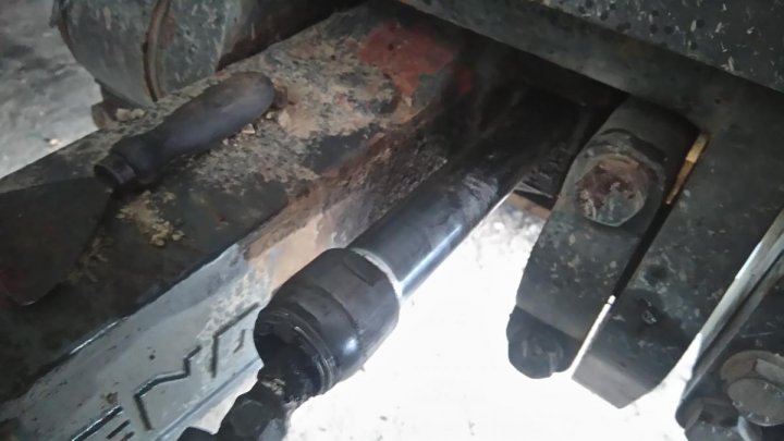

siłownik wspomagania FENDT 512
Witam. Mam problem z siłownikiem wspomagania. Zaczął cieknąć wiec uszczelniacze trzeba wymienić. Mam dylemat tylko jak go wymontować???? czy trzeba odkrecić oś od ciagnika żeby go wyjąć??? Żeby rozkręcic drążki trzeba podnieśc koła do góry?? może ktos przyblizyć z której strony się do tego zabrać???

Robiłem to kiedyś i nawet nie trzeba odkręcać siłownika od osi, ta cześć gdzie są uszczelniacze można tylko odkręcić i normalnie wysunąć, bo siłownik jest składany, oczywiście drążek trzeba odkręcić żeby wyciągnąć tą cześć.

Hmm dokładniej to już słabo pamiętam bo to pare lat temu, wiem, że też chciałem odkręcać cały siłownik ale okazało się to zbędne, bo cylinder siłownika jest chyba złożony z trzech części, jednej środkowej i dwóch po bokach gdzie są uszczelnienia. W moim regionie są takie sklepy z uszczelniaczami, że praktycznie kupuje wszystko na miejscu...

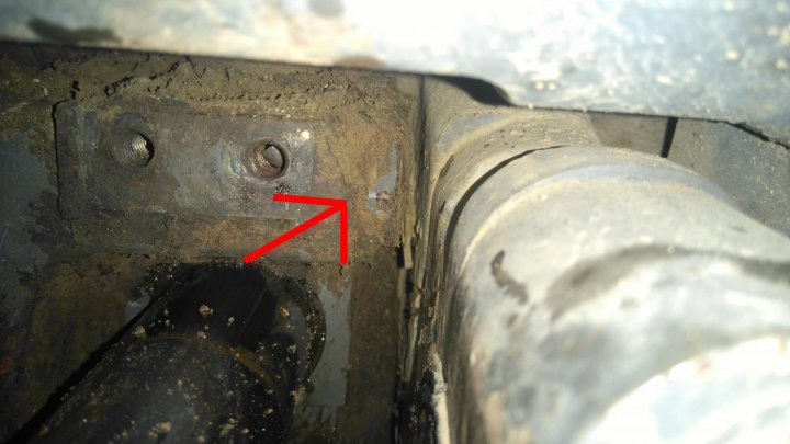

A jak odkręciłeś te śruby zaznaczone czerwoną strzałką na zdjęciu skoro tam jest około 1cm przerwy między mechanizmem amortyzacji przedniej osi. Demontowałeś to wszystko??

Miałem do czynienia z modelem ze sztywną ośką i tam jest to chyba nieco inaczej i więcej miejsca...

Tutaj nawet klucza nie można włożyć. Jutro będę próbował unieść jedną stronę osi  do góry może wtedy znajdzie się trochę miejsca. Widać chyba nikt jeszcze na forum nie robił takiego modelu. Do wiosny jeszcze troszkę czasu jest wiec powili się zrobi.
