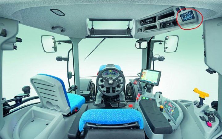

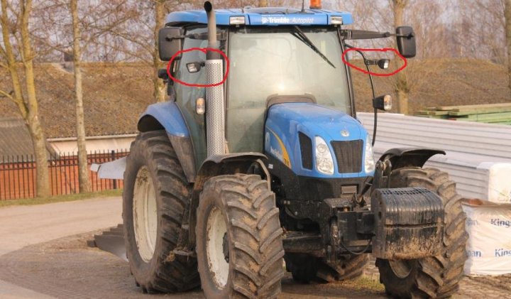

Witam . Przymierzam się do zamontowania dodatkowych lamp w nh serii tsa , w oryginalnych miejscach , moja wersja jest prawdopodobnie uboższa , ponieważ ma tylko założone po 2 z przodu i 2 z tyłu lampy i chciałbym go wzbogacić o jeszcze dwie . O co dokładnie mi chodzi zaznaczyłem na zdjęciach. Panel włączników mam taki jak na zdjęciu wszystkie przyciski działają , ponieważ jak wcisne podświetlają się. Moje pytanie którędy muszą być poprowadzone kable do tych dodatkowych lamp  ?? albo jak poprawnie podłączyć , nic jeszcze konkretnie nie rozbierałem na razie chcę się Was poradzić  . Z góry dzięki za każda odpowiedź .

Panowie proponuje odkręcić 6 śrub od dachu u góry a tam jest gotowa instalacja do dodatkowych lamp która jest podłączona do przycisków w kabinie zaznaczonych  na trzecim zdjęciu

tomrolnik    113
kolego gdzie dokładnie znajdują się te 6 śrub wewnątrz czy na zewnątrz i w którym miejscu ?

Grzes5    10
Orientuje się ktoś którędy wprowadzić przewody od tylnych dodatkowych halogenów jak na zdjęciu 2 bo też chcę założyć w Case Maxxum :)

HuBU    3
Witam..U mnie w case MXU(to samo co maxxum) miałem złącza do dodatkowych halogenów w klapie która jest przykręcona w spodniej części tylnych błotników, dokładnie pod lampami..wystarczyło dorobić kostkę i przewody przeprowadzić miedzy błotnikiem a słupkiem kabiny...i wszystko działało bez wiekszych problemów...pozdrawiam

tomrolnik    113
 w moim nh też się tam znalazły złącza to jest to samo co w Twoim case, dzięki za podpowiedź a masz może założone te przednie co są mocowane na rurce gdzie postojowe i kierunki (zdjęcie nr 1)? bo chce też dołożyć a  nie wiem gdzie pochowane są te kostki

HuBU    3
aby dojsc do kostki trzeba odkrecic dach i szukac jej  w przedniej czesci zaraz za reflektorem..jest dobre dojscie zeby kabel wpuscic w te rure wzdłóz słupka kabiny...
