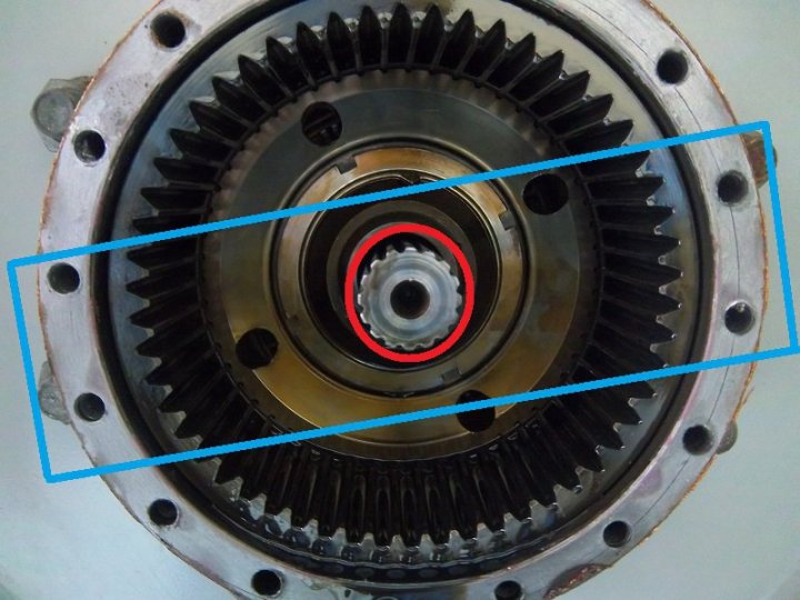

@andrewk, tak zapytam, te cztery otwory w głębi (zdjęcie) są gwintowane? Jak zakładałeś ściągacz (na co i o co opierałeś) że nie poszło.

andrewk    154
Te otwory nie są gwintowane.
Tak jak pisałem wykonałem ściągacz z kawałka płaskownika 5mm, przykręcony do 4 śrub dekla ( kolor niebieski )
Żeby nie zapierać w ośkę to wymierzyłem kawałek rurki, od strony ściągacza zaślepiłem ja blachą 2mm utwardzaną. Opierała się o miejsce - kolor czerwony.
Tak jak już pisałem ze ściągacza bumerang się robił i grzanie pukanie nic nie pomagało.
